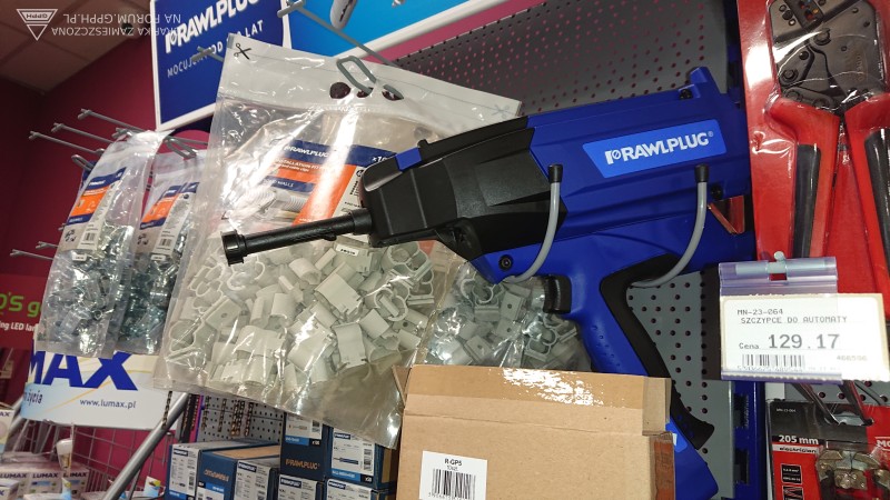

STALVAR mam hurtownie w Rzeszowie do zestawu wkrętów i śrub dawali pistolet do wstrzeliwania gwozdzi

STALVAR Zestaw dybli i gwoździ Rawplug u góry gwozdziarka😀
