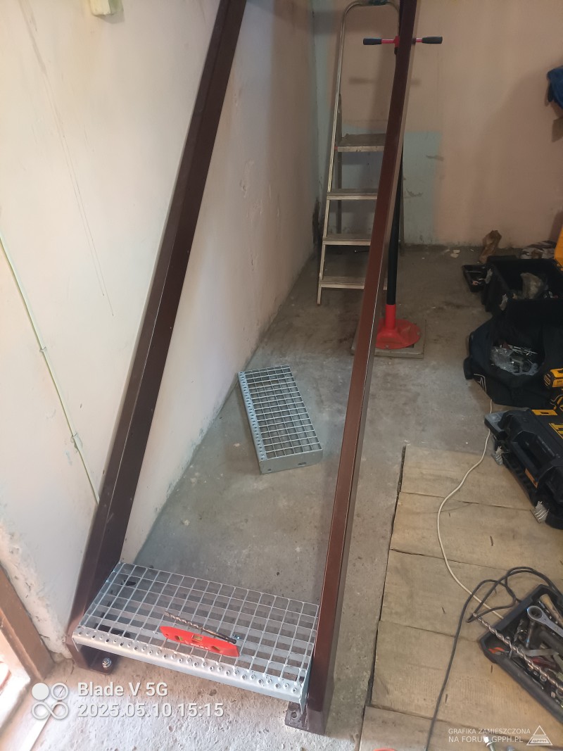

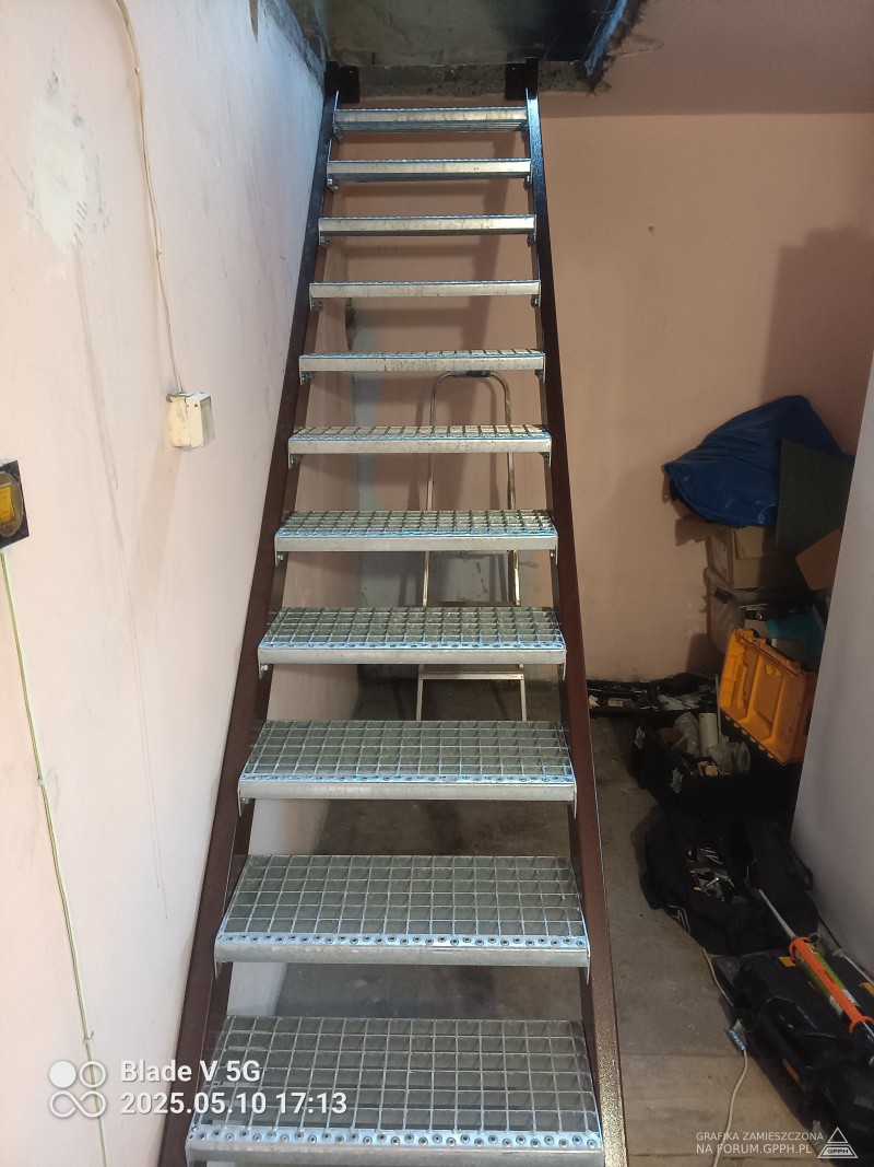

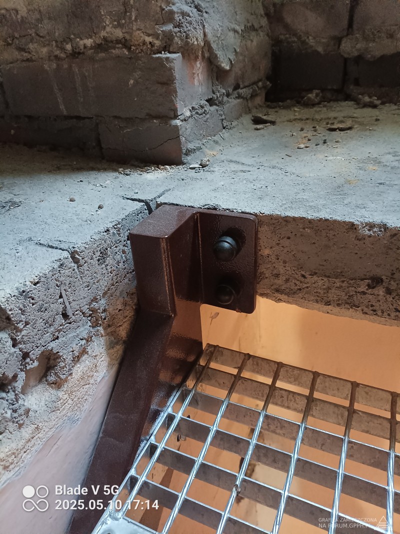

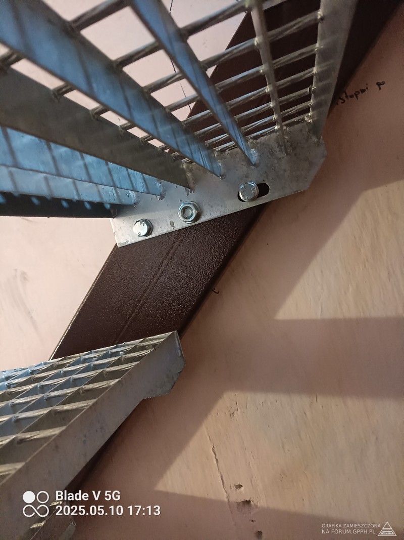

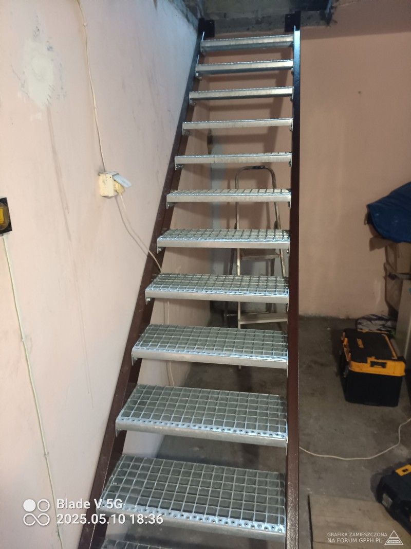

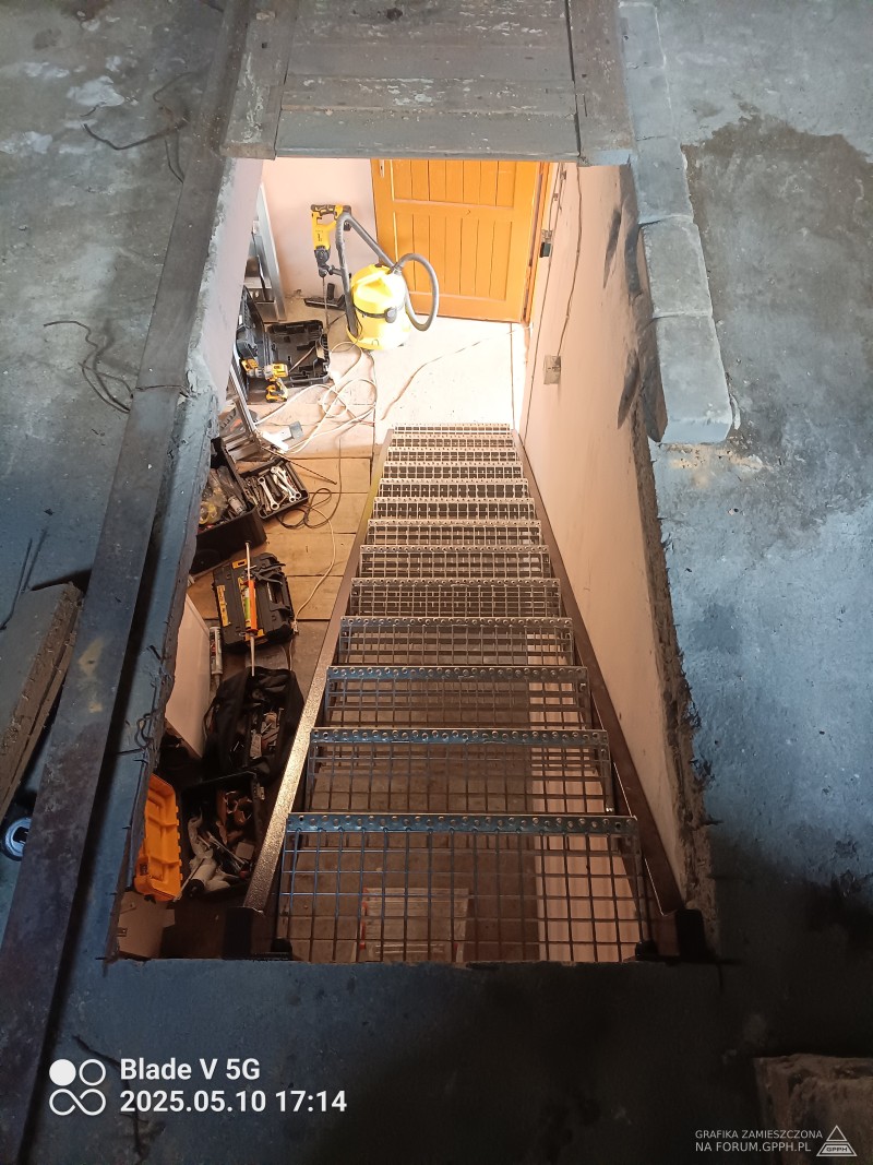

Schody metalowe z kraty wema 👍 Zdjęcia z montażu 🙂
Stal-Fun fajnie wyszło 😁👍
Stal-Fun fajne ,praktyczne i mocne elegancko
Hipcio Dzięki 👍
slawekk225 Dzięki 👍

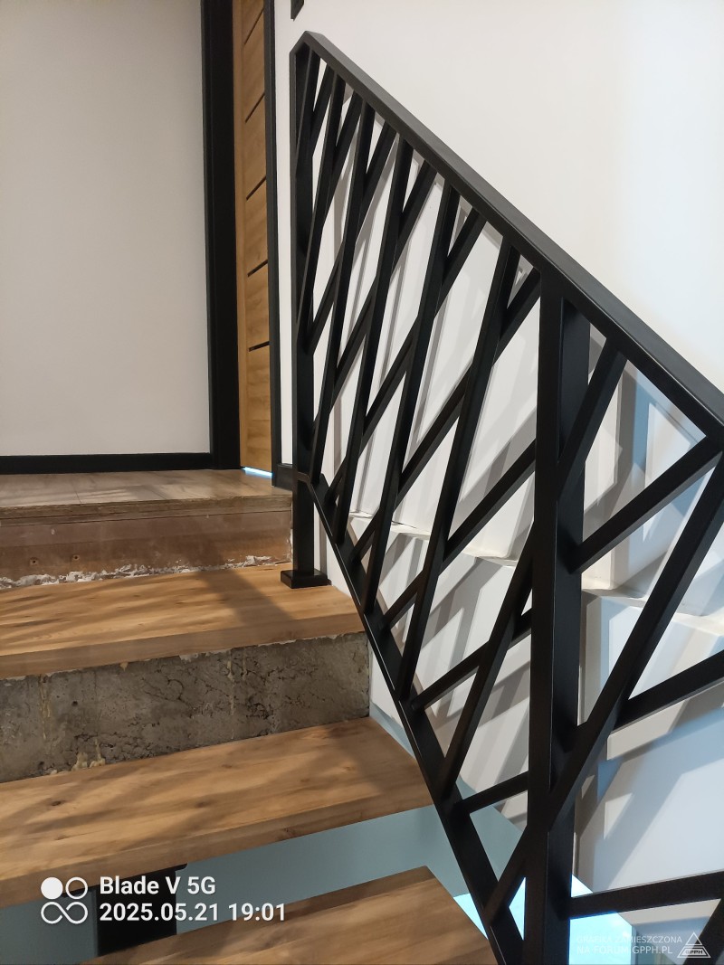

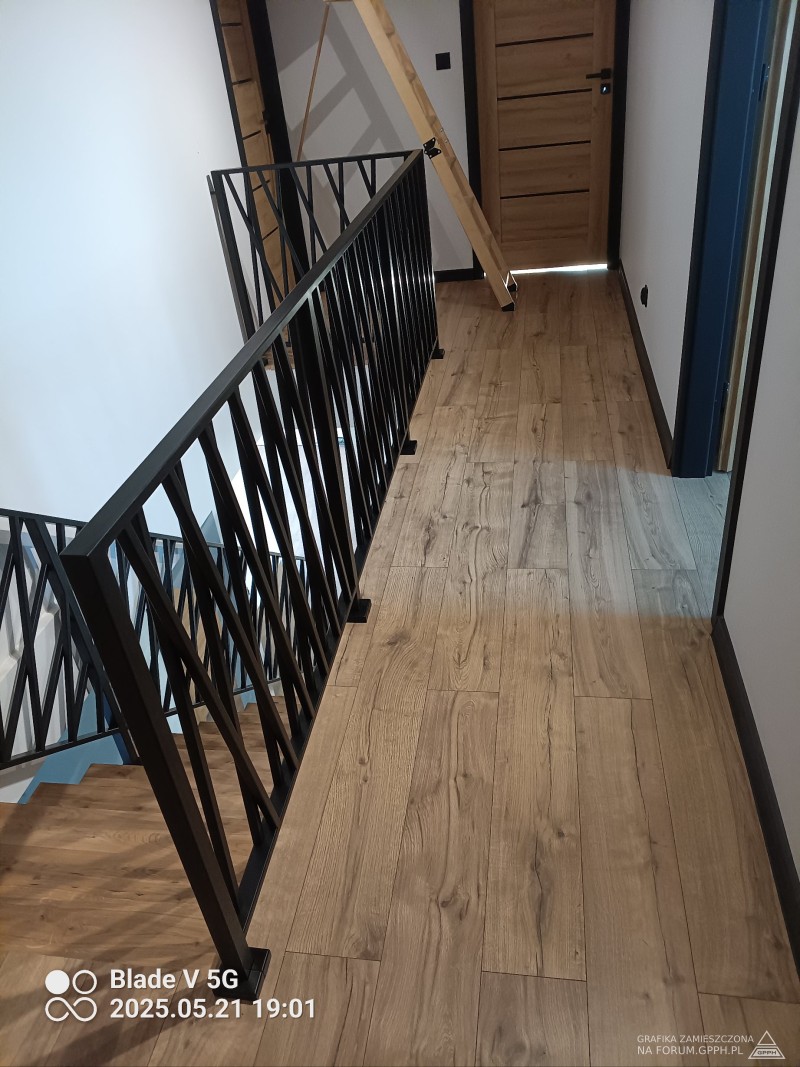

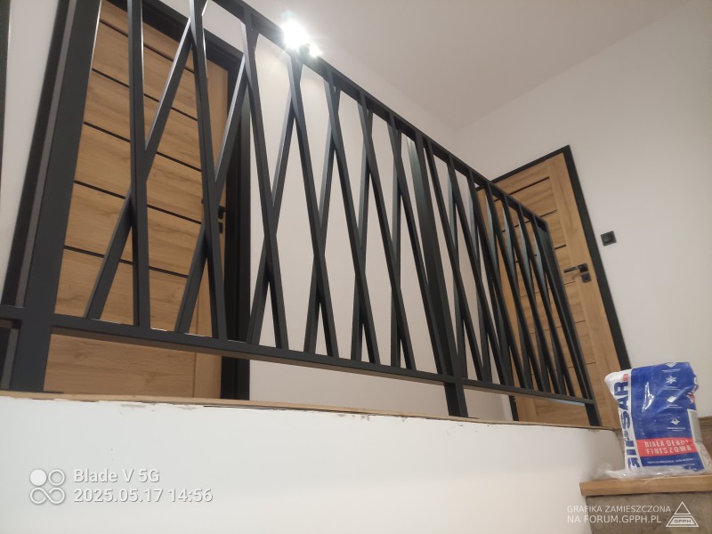

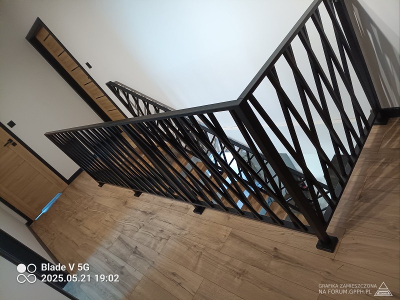

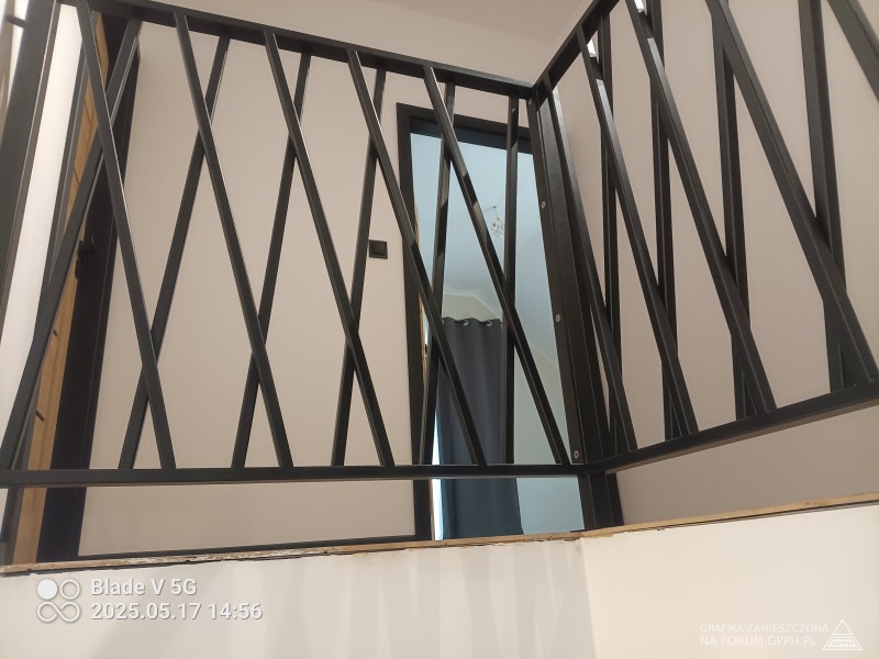

Balustrada typu Harfa-mocowanie tralek i mocowanie do sufitu.Mój sposób mocowania 👍🙂
Stal-Fun elegancko wymyślone 👍
Hipcio Dzięki 👍🙂

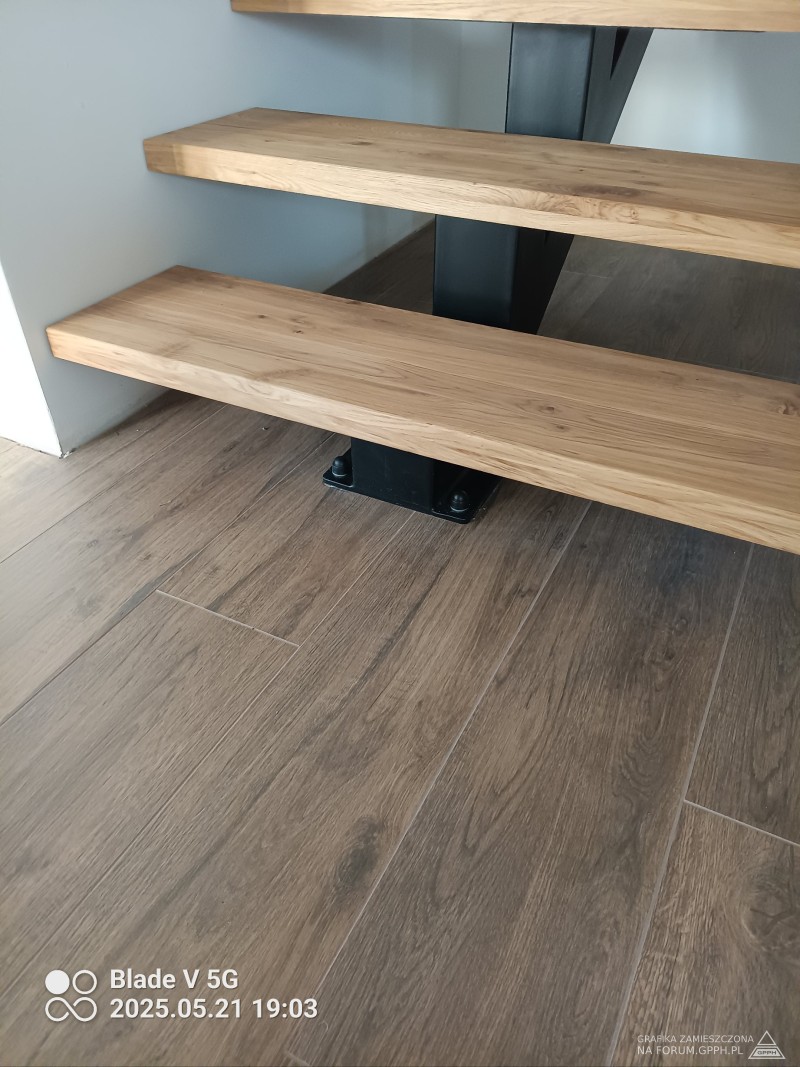

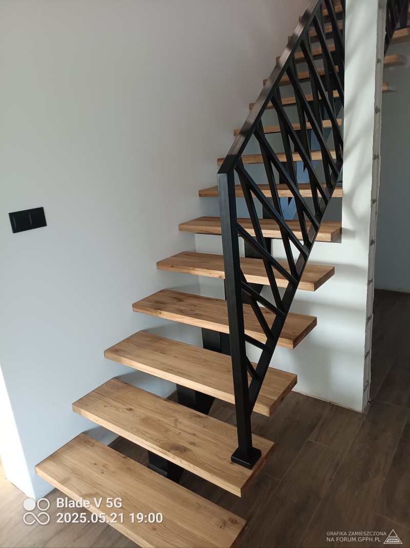

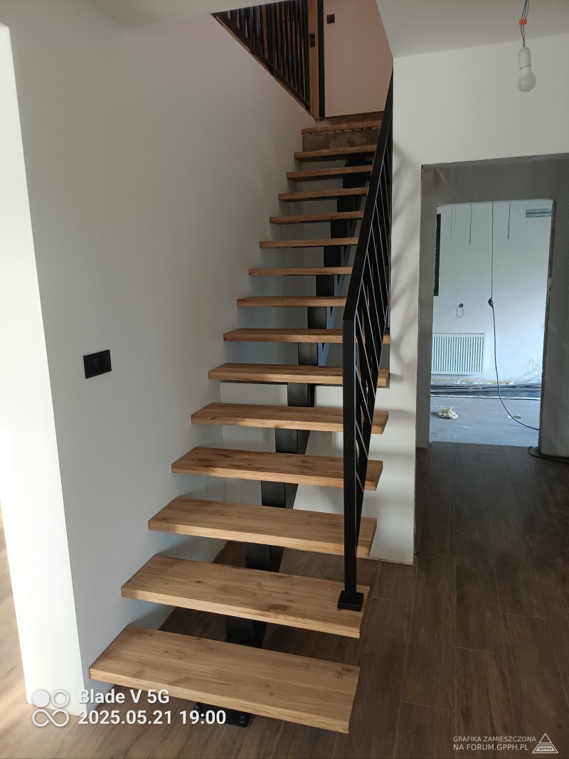

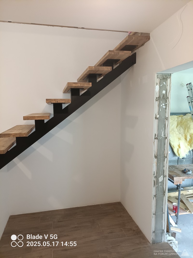

Dzisiejszy montaż schodów kominkowych 🙂👍 Ciąg dalszy nastąpi...
Stal-Fun baja a powiedz stopnie były też mocowane do ściany pozdro
Stal-Fun Dajesz jakiś klej pod te balchy zeby idealnie wypoziomować jak by po dokreceniu trocje uciekły na boki ?
slawekk225 Stopnie do ściany nie były mocowane bo niby w jakim celu.Blachy są przykręcone do kominków a na to trepy drewniane.Stworzony dystans między trepami a ścianą 4 mm.Pozdrawiam🙂

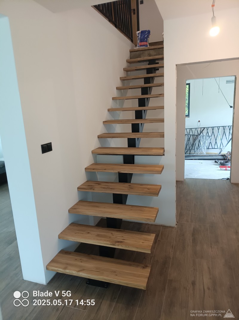

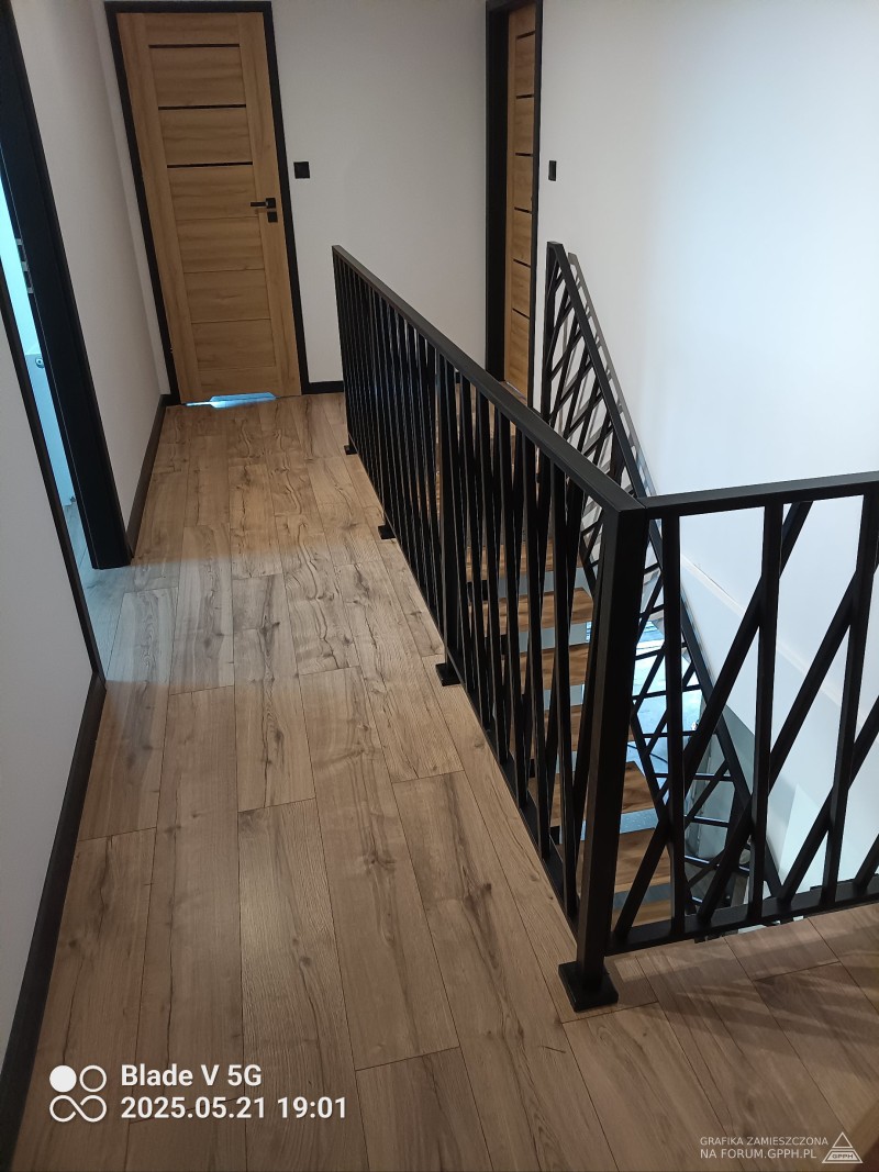

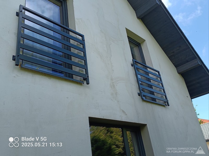

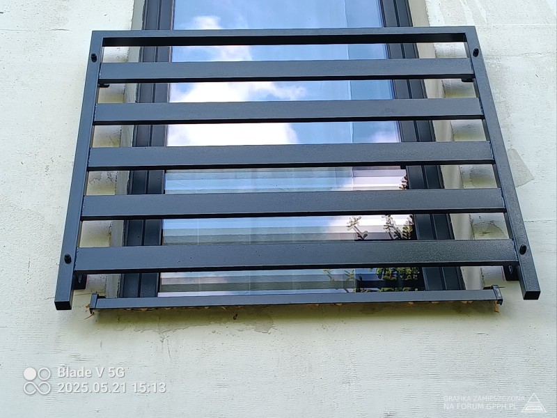

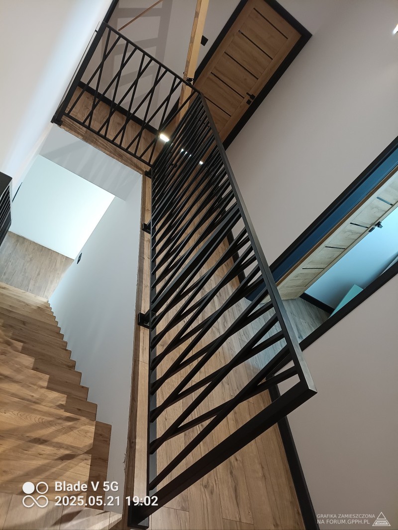

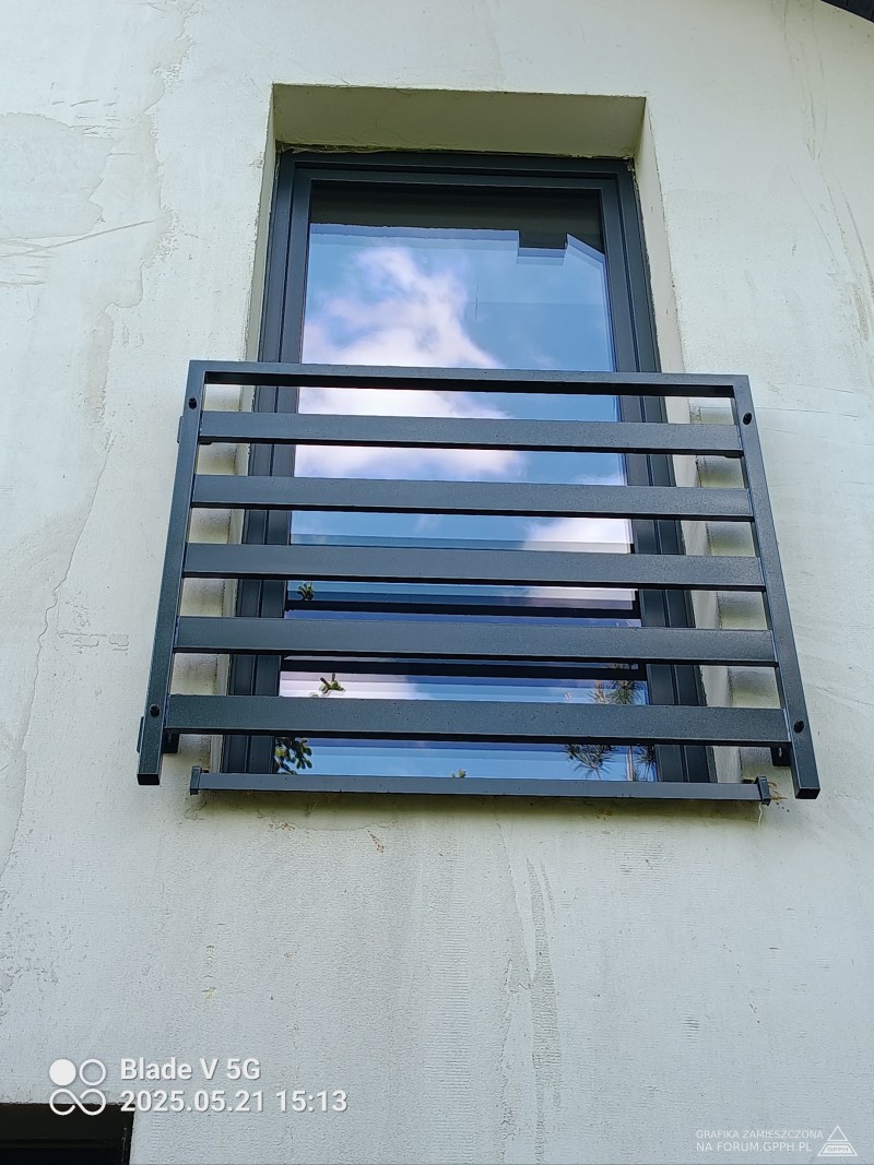

Montaż schodów kominkowych, balustrad i balkoników francuskich zakończony 👍 Kolejna klientka i klient zadowolony 🙂👍 a to cieszy najbardziej ☺️☺️☺️
Stal-Fun profeska jak zawsze 👍 Ja mam do zrobienia teraz podobne na belce tylko belka musi być łączona bo nie wejdzie w całości na miejsce montażu. Może coś doradzisz jakbys ty to ugryzł 😀👍
Hipcio Dzięki wielkie 👍 Sposób jest na to tylko czy klientowi się spodoba? Wspawać w profil (wange) blachy 10 mm grubości powiercić nagwintować zafazować dać śruby stożkowe i po problemie.Robiłem tak raz schody zewnętrzne i super wyszło.Jak coś nie jasne to pisz
Hipcio a jak bys zrobił na kominku łączenie. Dać na kominek i wange plaskownik i skręcić w środku śrubami ?
