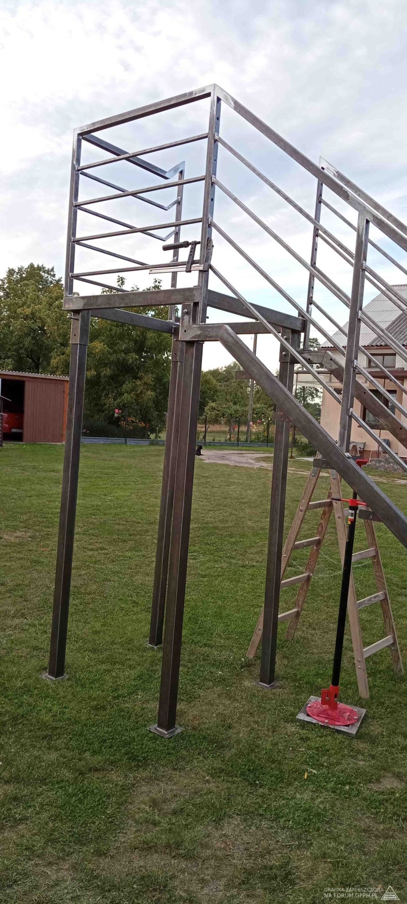

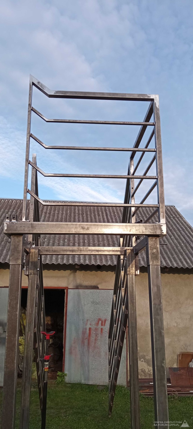

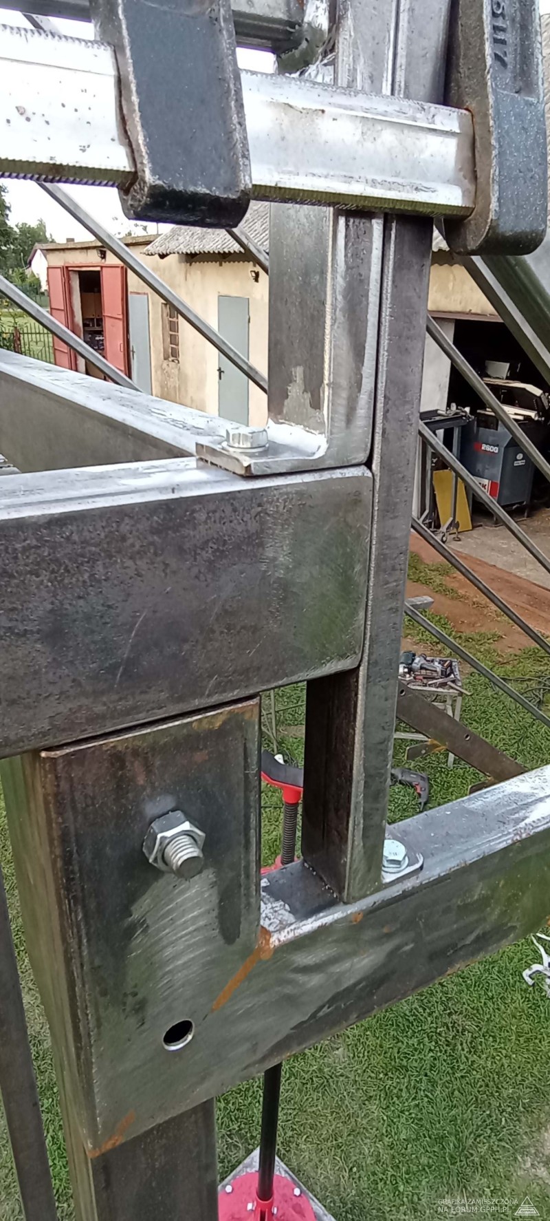

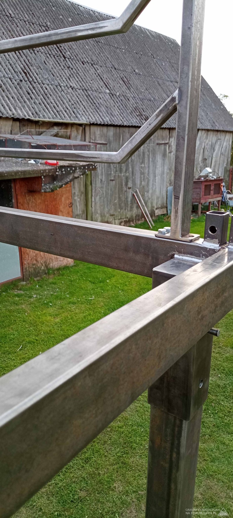

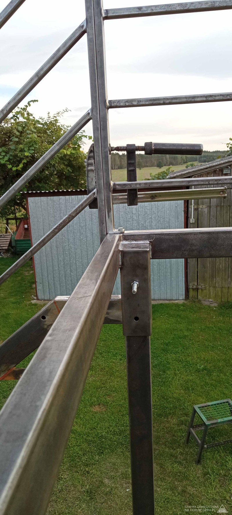

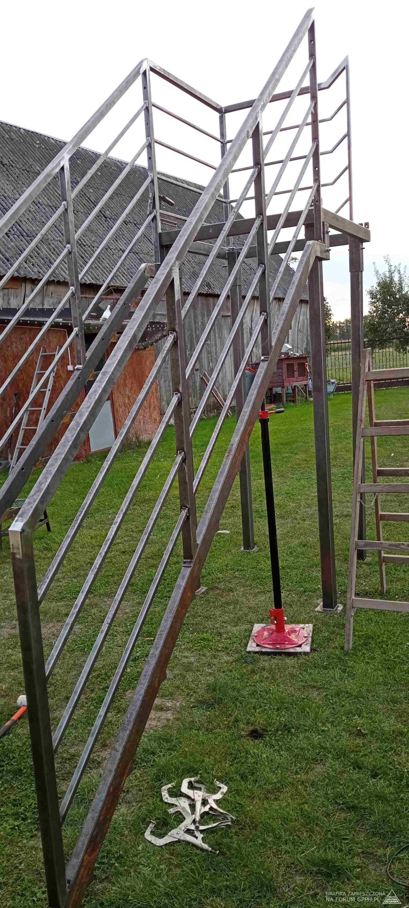

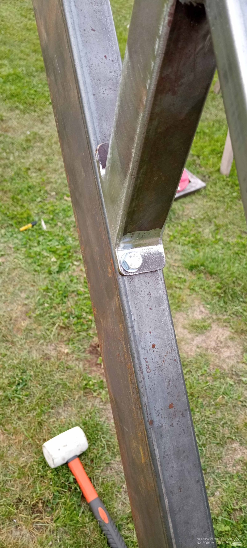

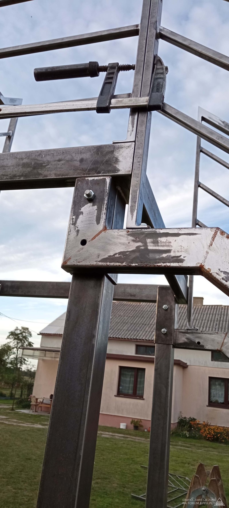

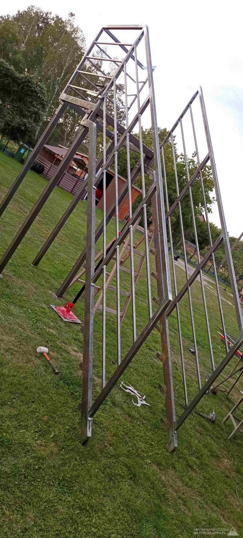

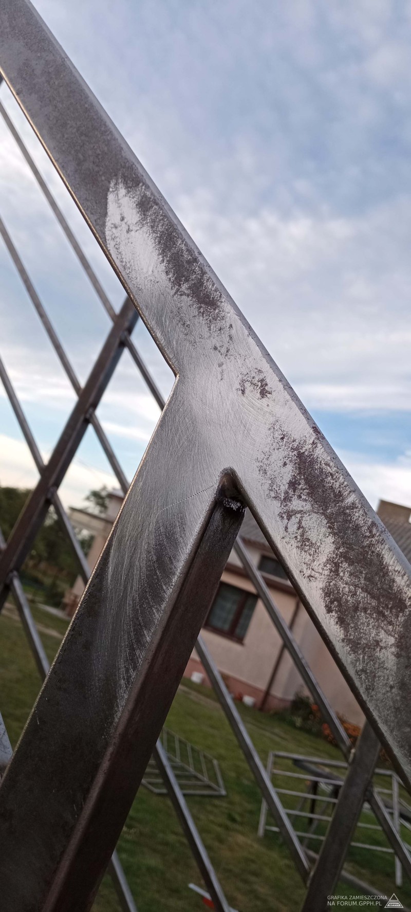

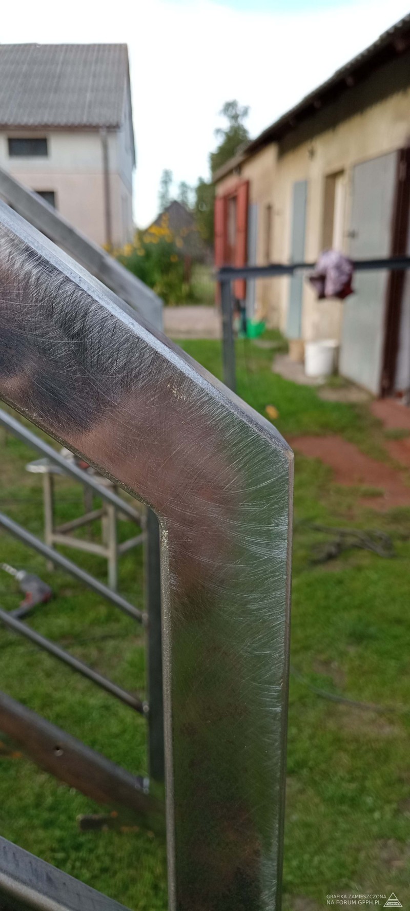

Prac przy schodach ciąg dalszy. Dziś pasowanie i wstępne skręcanie elementów 💪💪💪
Stal-Fun schody do nieba 😀
Stal-Fun elegancko 👌 Na wierzch lowigraf?
Stal-Fun SZACUN 👍👍
Boguslaw Prawie 😉
Stal-Fun Git malina 😃 Miło się ogląda te zdjęcia.
Alaxa9900 A dziekuje 🙂👍
Dzochar91 Oczywiście tylko tym razem brąz

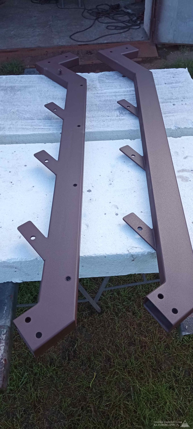

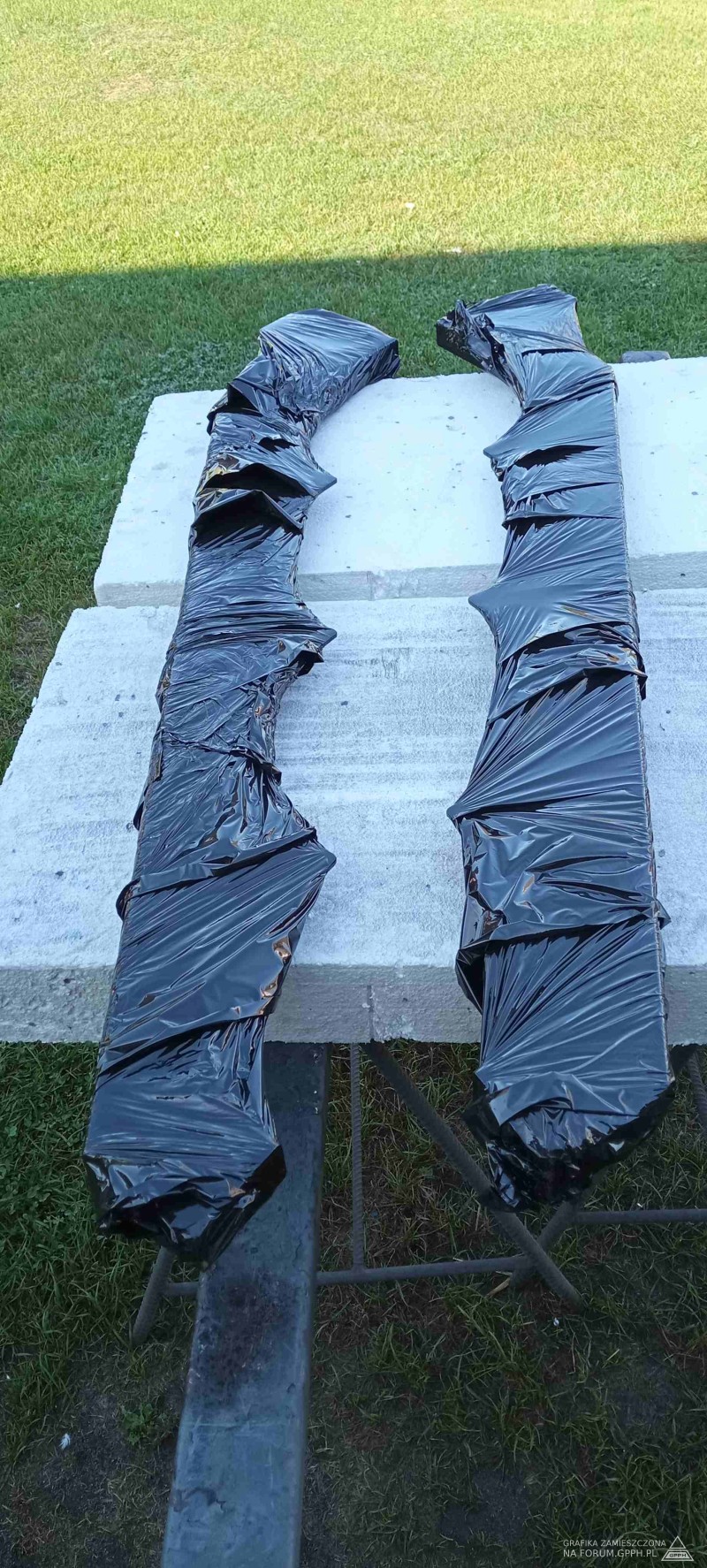

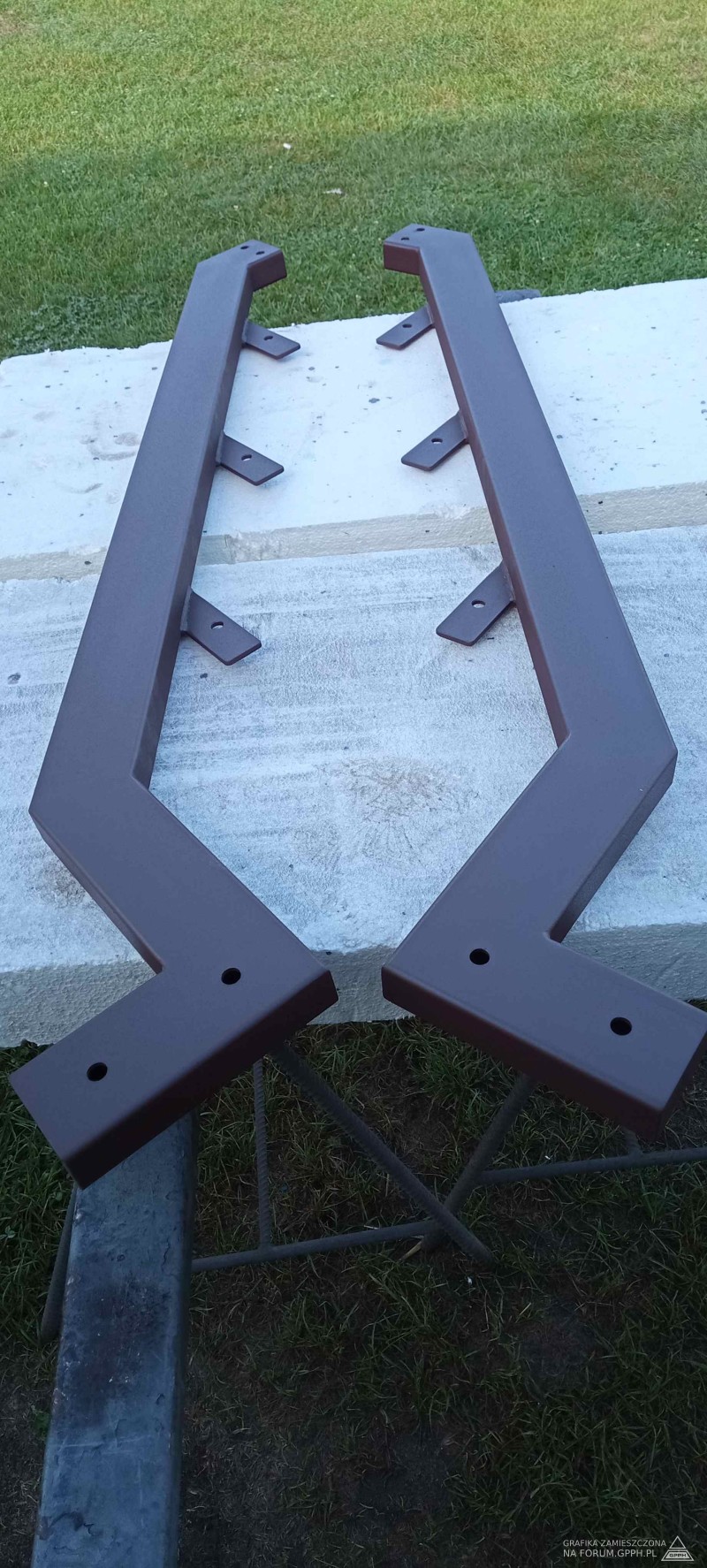

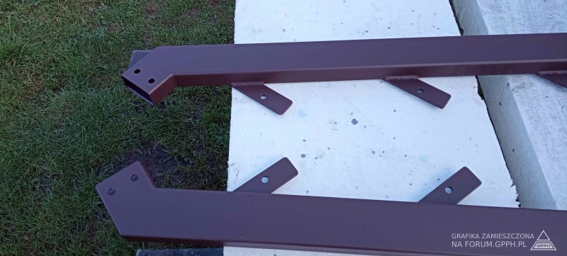

Malujemy i streczujemy
Stal-Fun w jakimś pomieszczeniu malujesz czy normalnie na zewnątrz?
Stal-Fun jak do wysyłki spakowane 👍
ZU-Met W innym garażu
Stal-Fun masz jakiś wyciąg zrobiony ?
ZU-Met Tak jak mam drzwi otwarte 😁
Stal-Fun a to raczej tak bez szału. Nie osiada pył za bardzo ? Ja to te wanny kiedyś w garażu malowałem. Nic nie widać od pylu a maska cała niebieska. Szkoda zdrowia
ZU-Met Jak malujesz na wysokim ciśnieniu to tak jest. Ja ustawiam minimalne i bardzo dobrze się maluje
ZU-Met wystarczy woda posadzkę polać 😉
Stal-Fun no ja też maluje na ok 2Bary
Dzochar91 nie chodzi mi o kurz tylko ogólnie o farbę z pistoletu o mokrej posadzce to wiem
