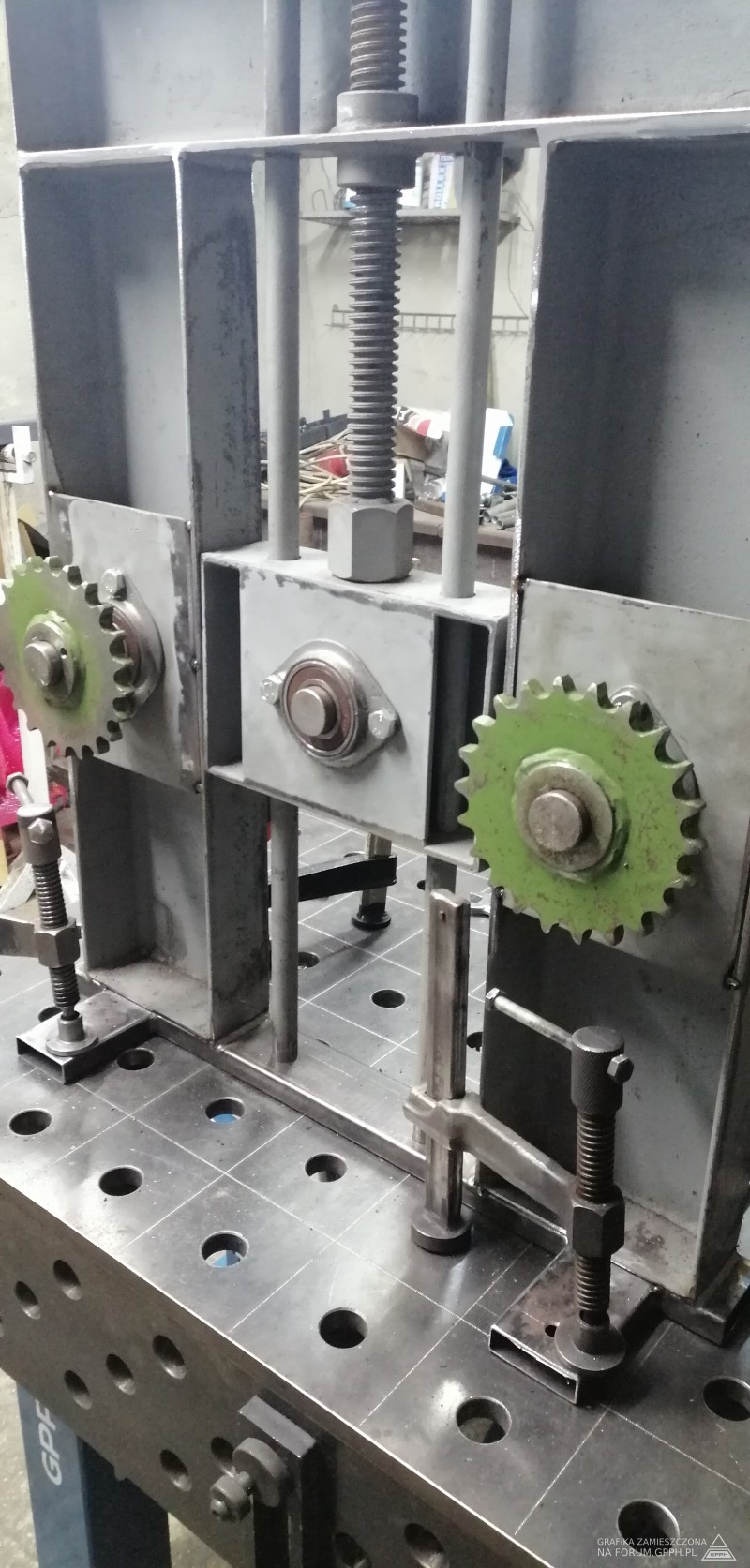

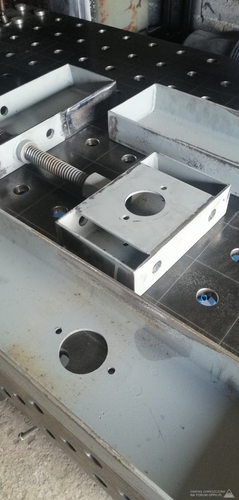

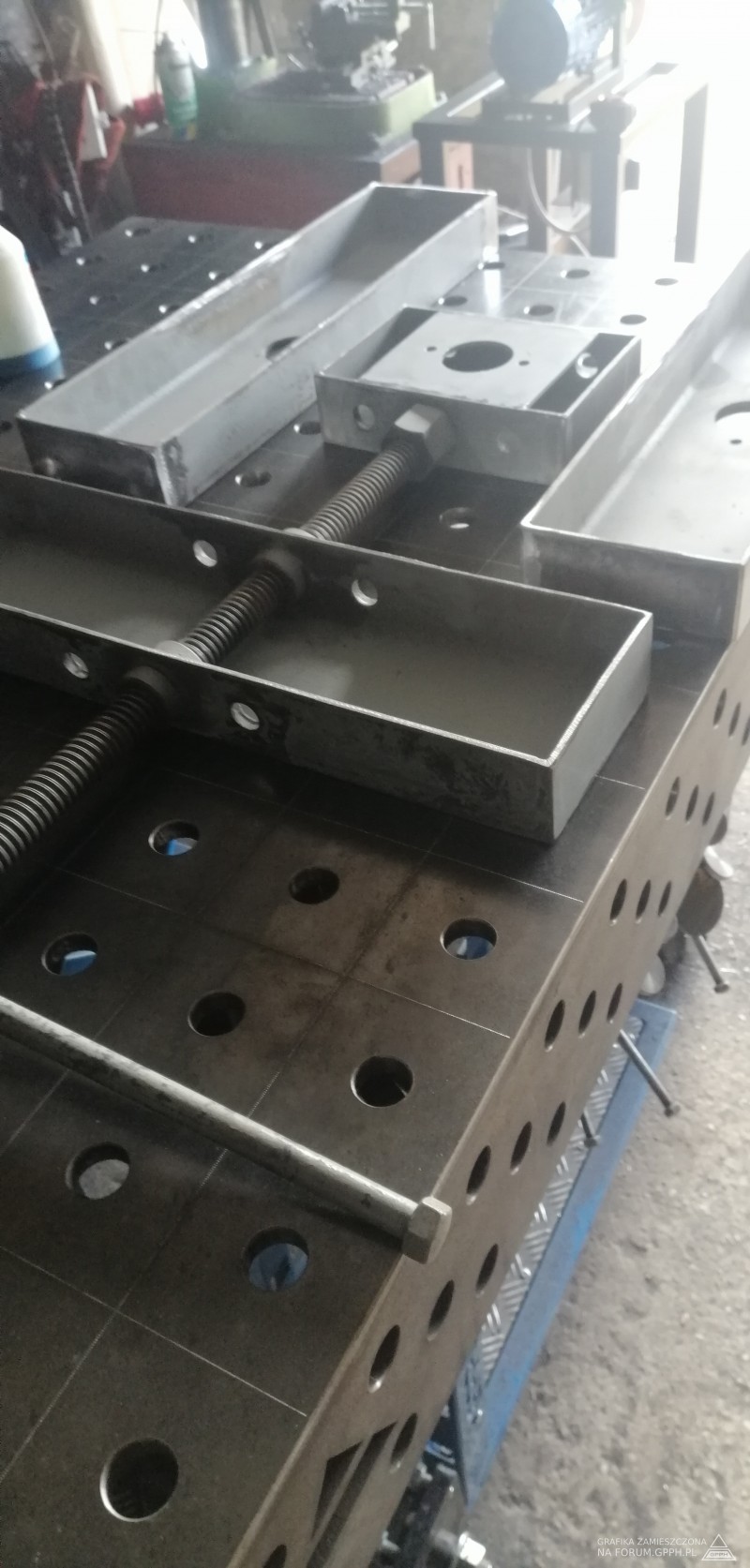

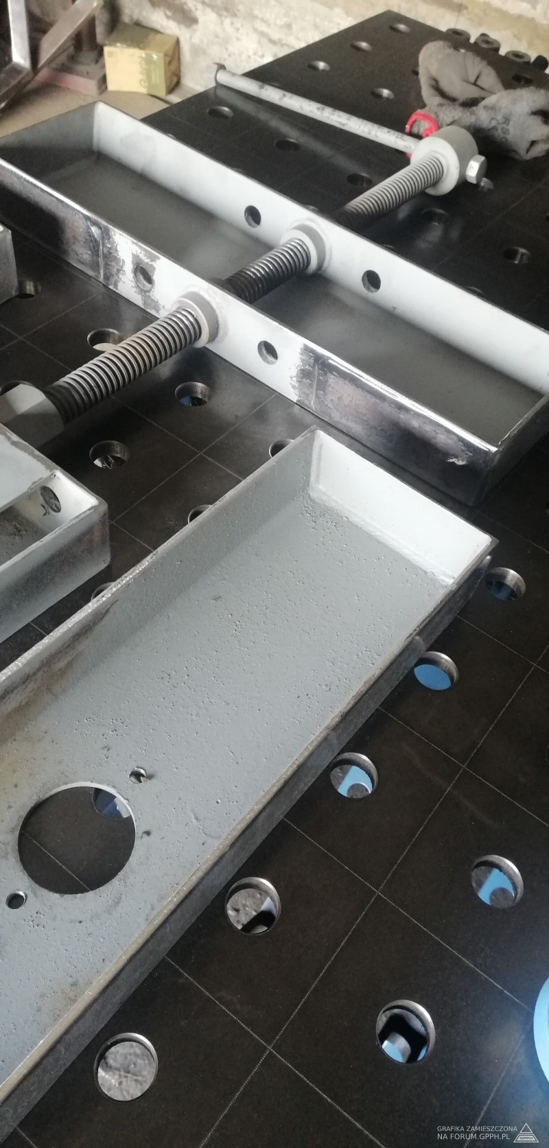

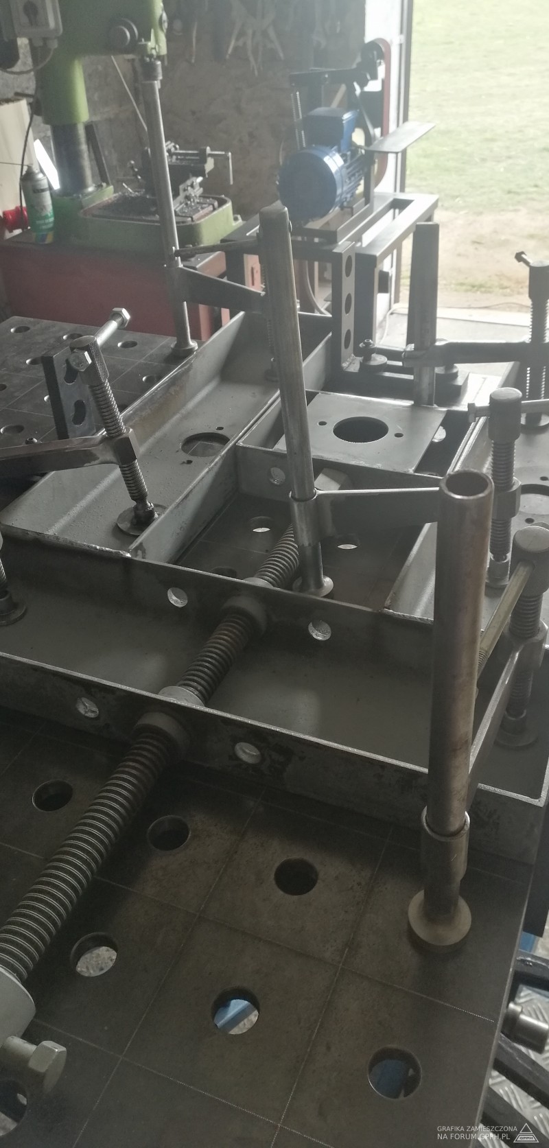

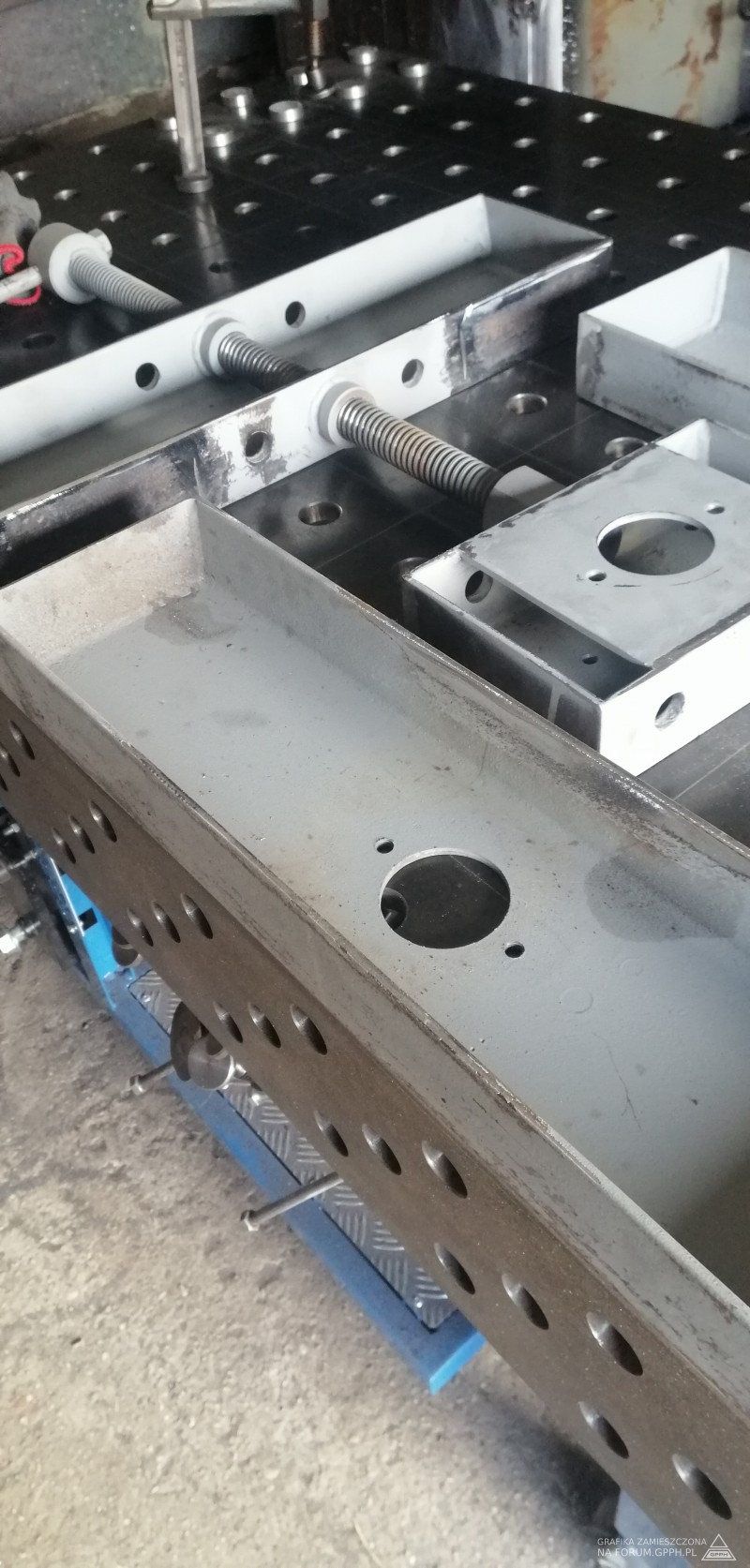

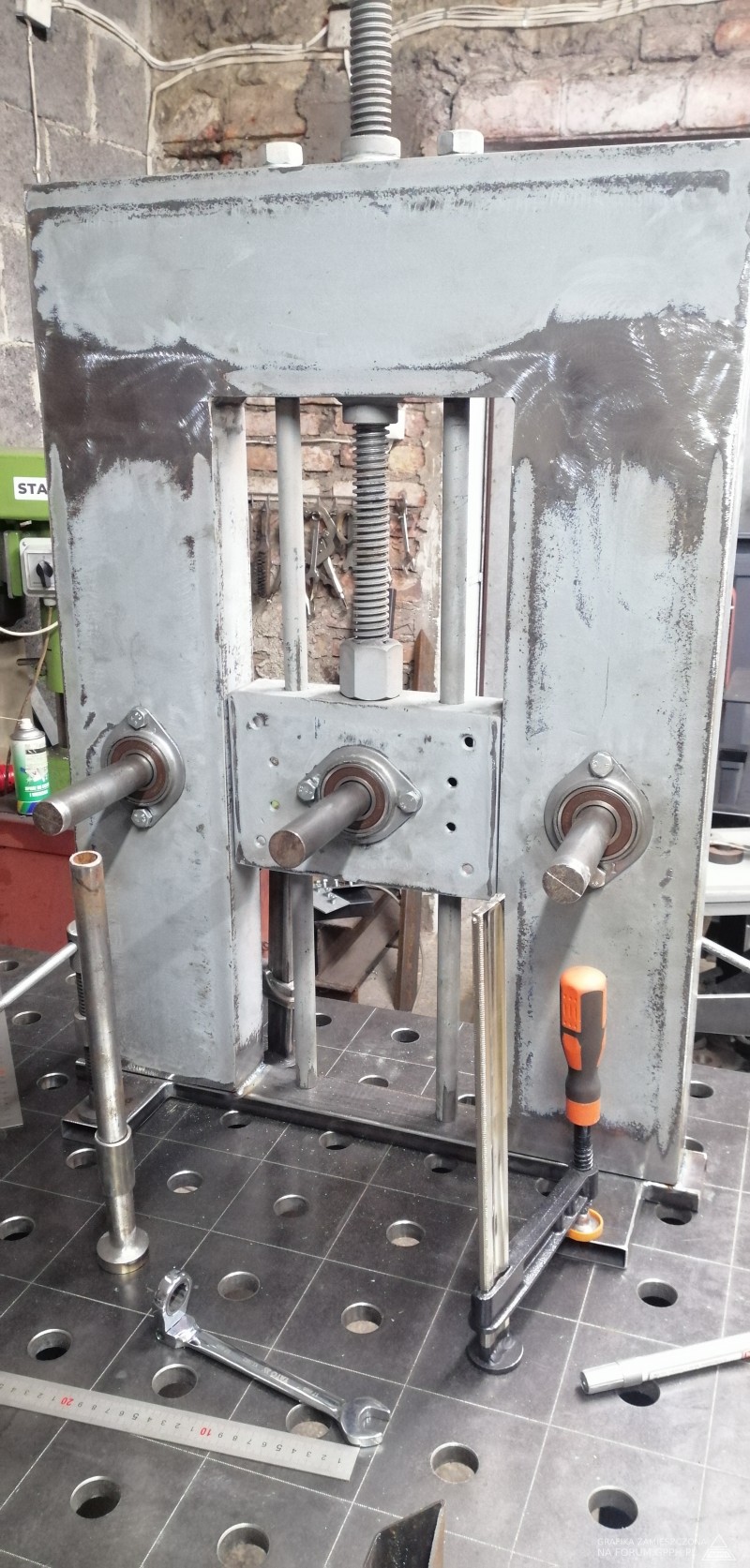

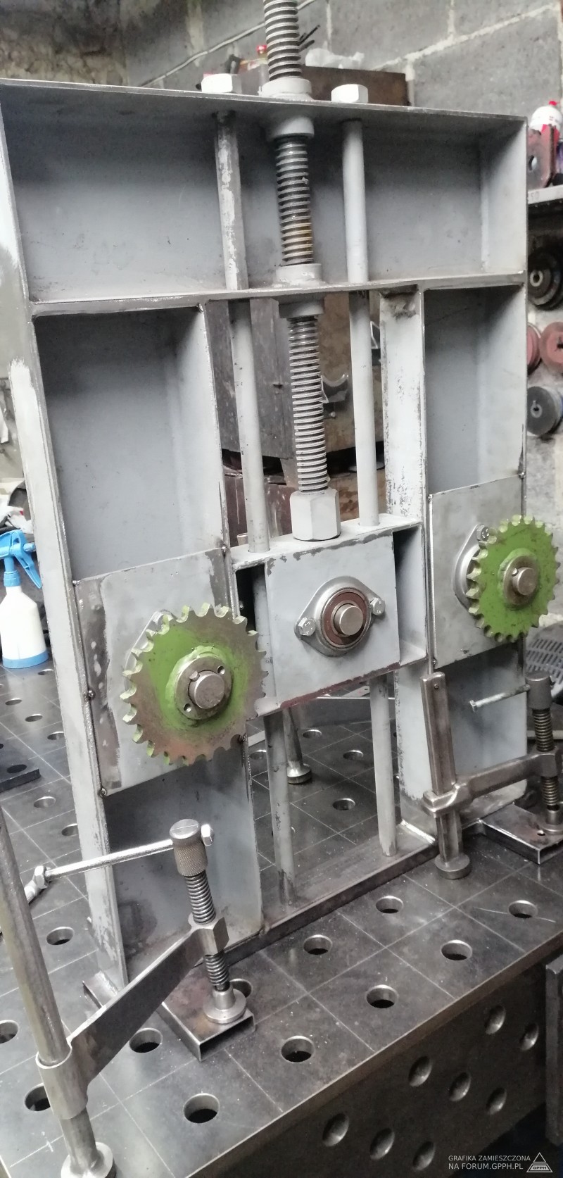

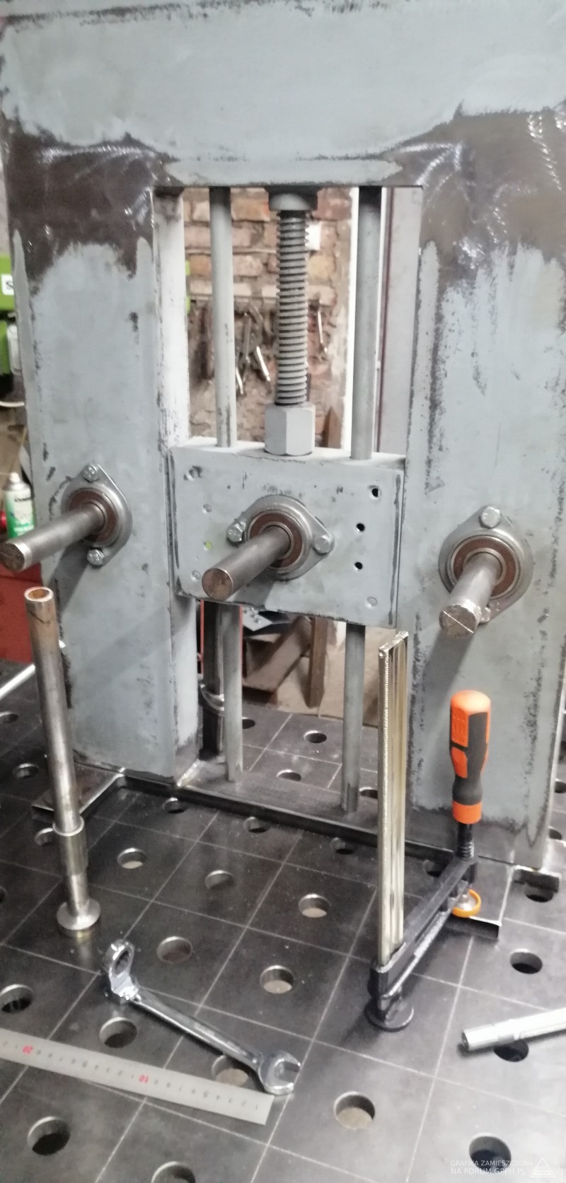

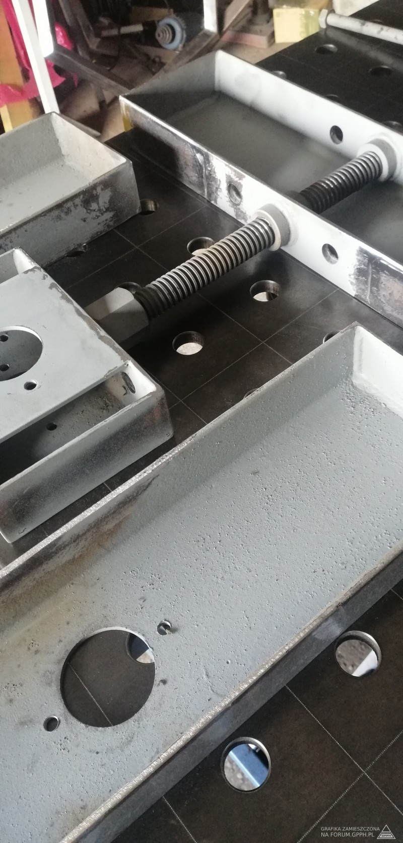

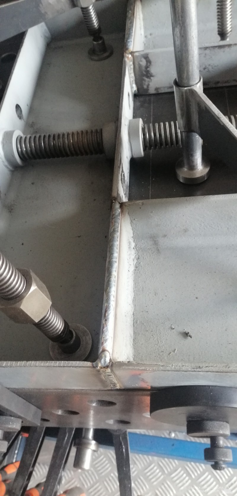

                                                        Wczorajsze prace nad przeróbką giętarki do profili.
                                                        • CyprianRanga 21
                                                            Poziom 127
                                                          Stal-Fun tuning odchodzi 😃
                                                                Poziom 1076
                                                              Cyprian Całość rozcięta i złożona na nowo. Jeszcze trochę pracy jest i będzie mała modernizacja. 😉
                                                                • TTymekRanga 14
                                                                    Poziom 46
                                                                  Stal-Fun a ta giętarka to ma napęd elektryczny czy ręcznie musisz kręcić?
