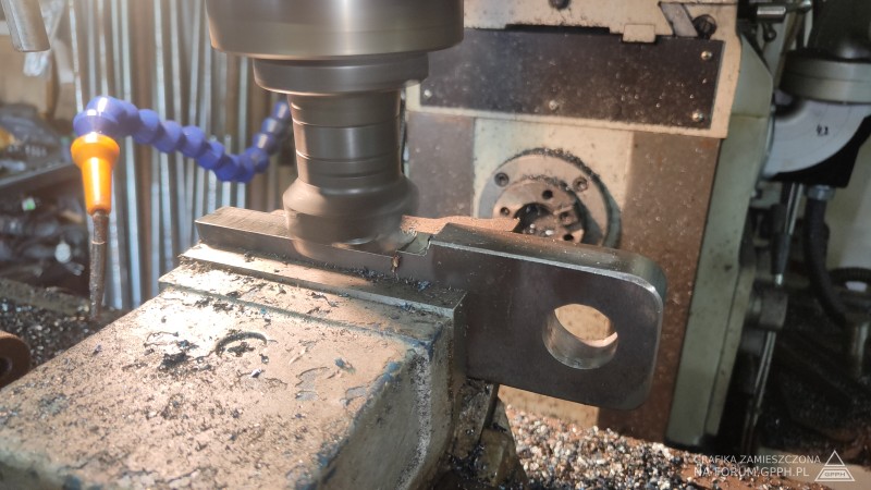

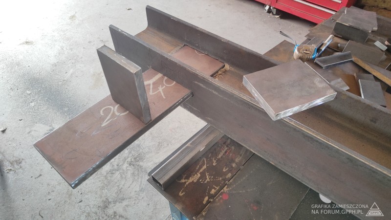

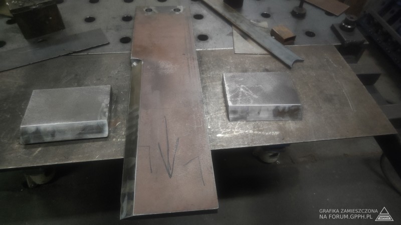

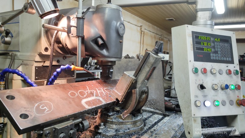

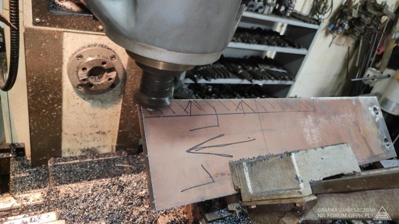

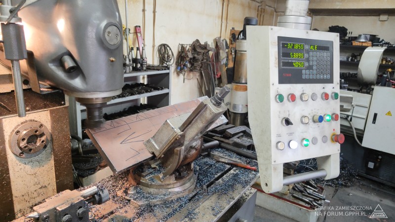

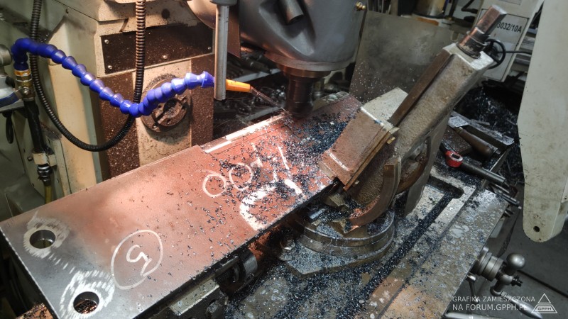

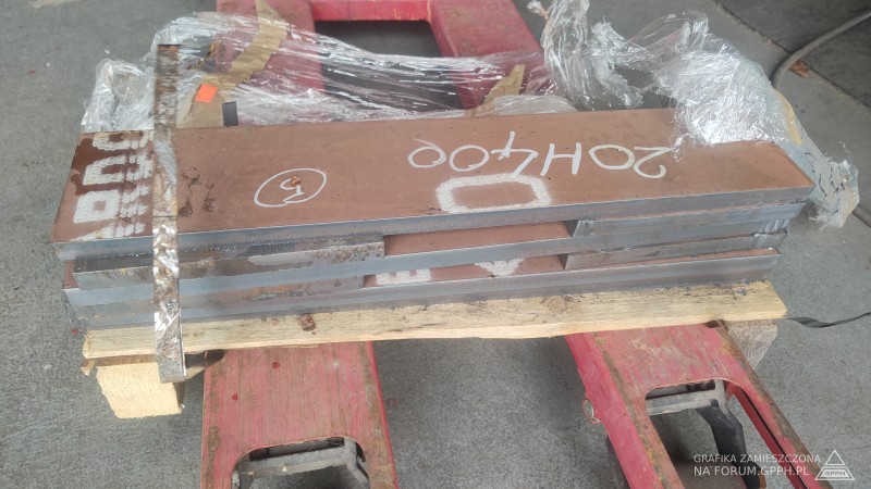

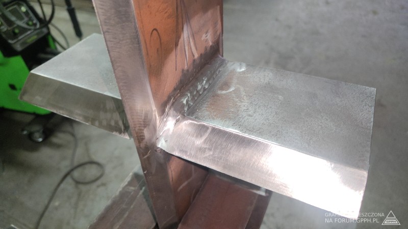

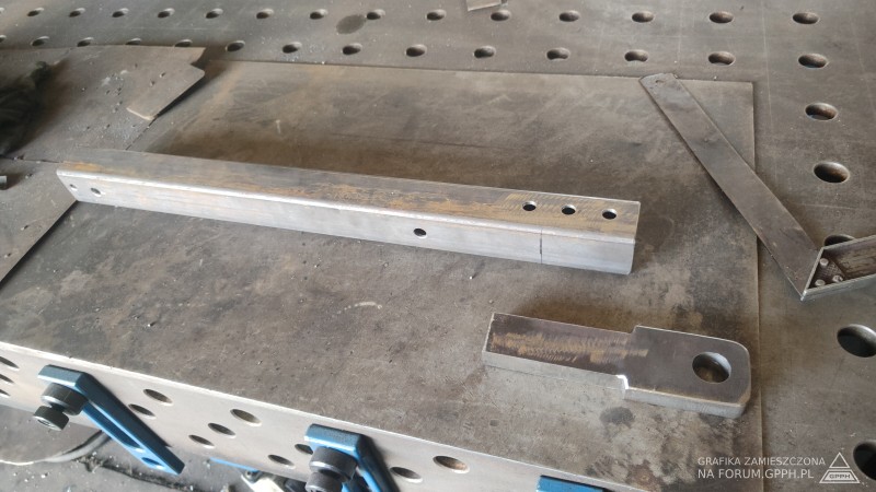

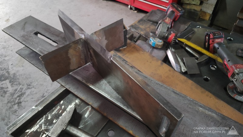

Łuparka Hydrauliczna cd. frezowanie noża z Hardox 400

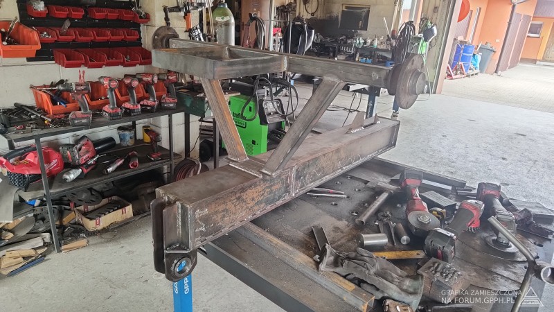

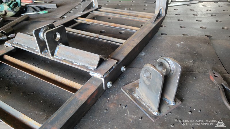

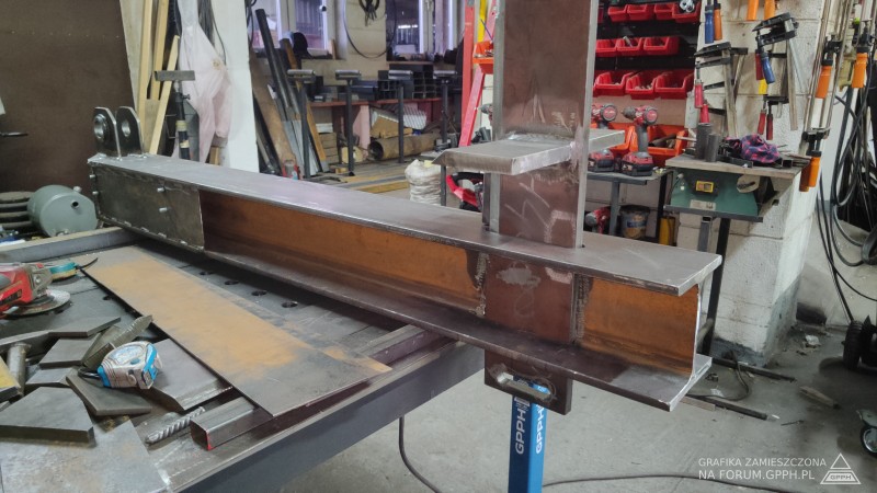

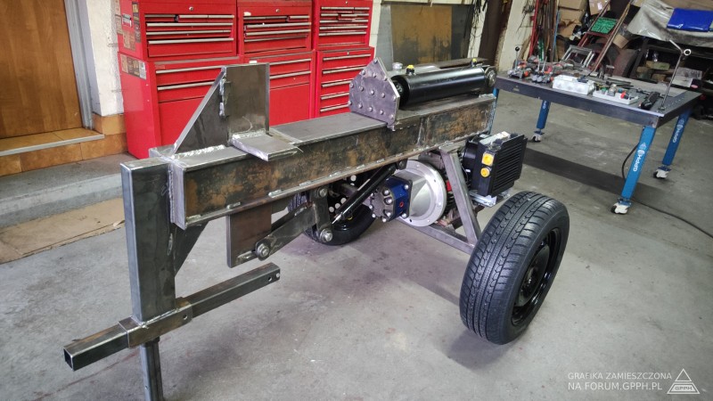

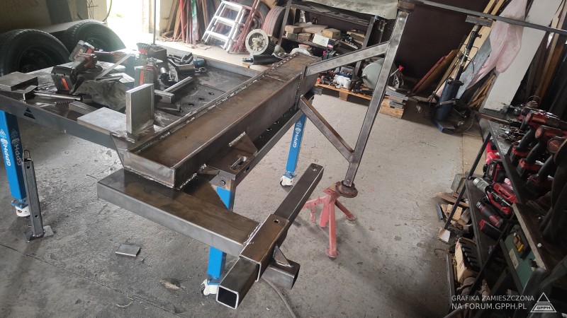

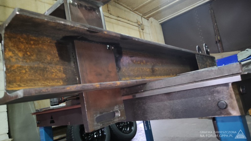

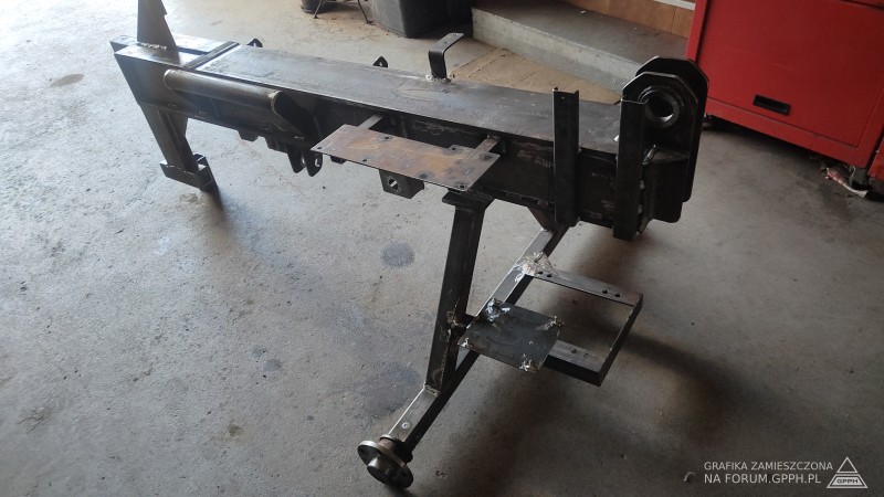

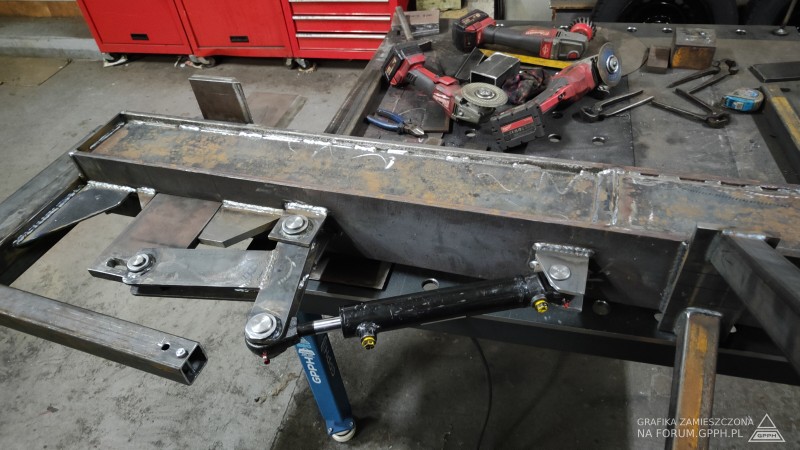

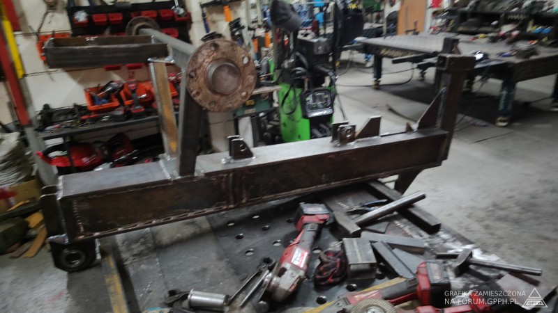

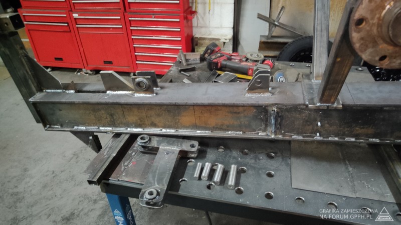

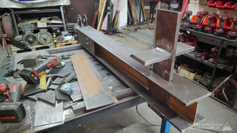

Projekcik ,,Łuparka" powoli zaczyna nabierać wyglądu🙂
Grzegorzbr2 posiadasz jakąś dokumentację na taki projekt czy wszystko z głowy ?
suszi8512 kiedyś tam szkic pewnie zrobił 😀
suszi8512 Wszystko z głowy
Boguslaw Jak to mówią... masz łep i ..j to kombinuj☺️ Głowa myśli i usycha jak zarobić na kielicha .😉
Grzegorzbr2 kto ......em kombinuje ten dzieci wychowuje😉.
Dreyse_r Jestem szczęsliwym ojcem, mam czworo dzieci, trzech dorosłych synów i jedna też dorosła córkę ☺️👍

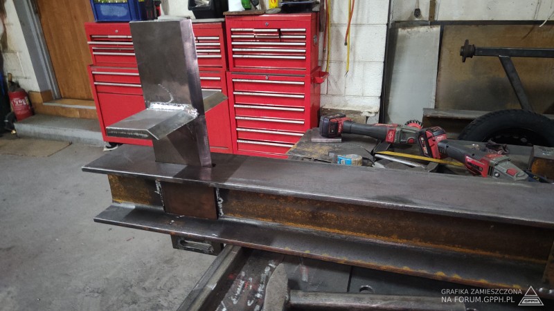

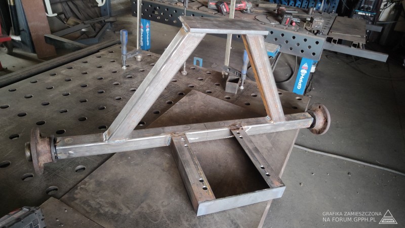

Szybka fuszka, talerze do brony .
Grzegorzbr2 Wyszło jak z fabryki 😀 jest moc 👍👍👍

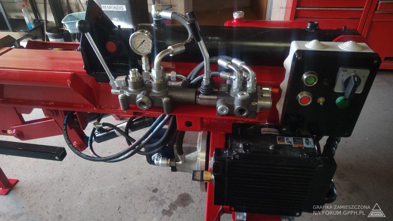

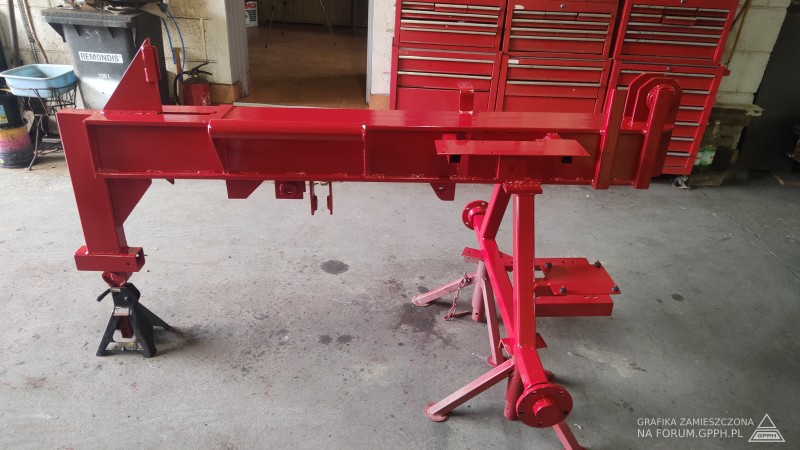

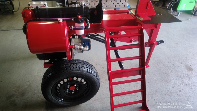

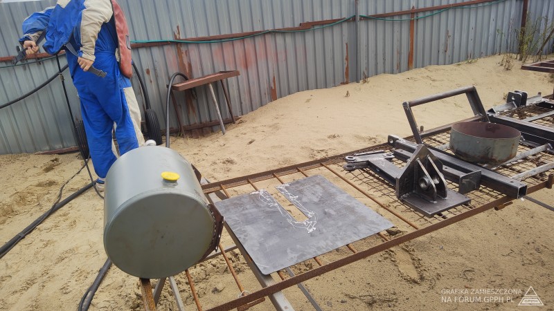

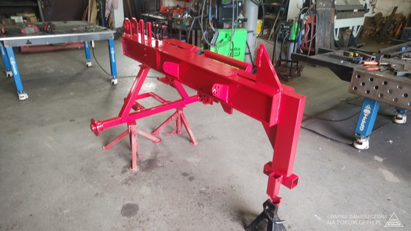

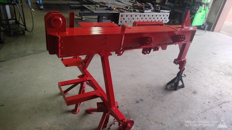

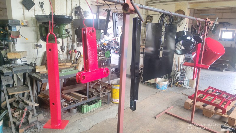

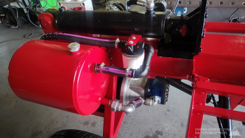

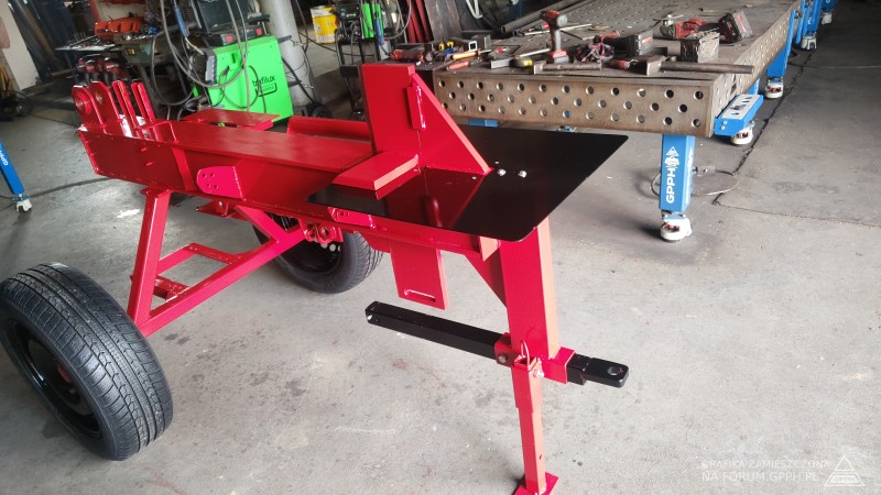

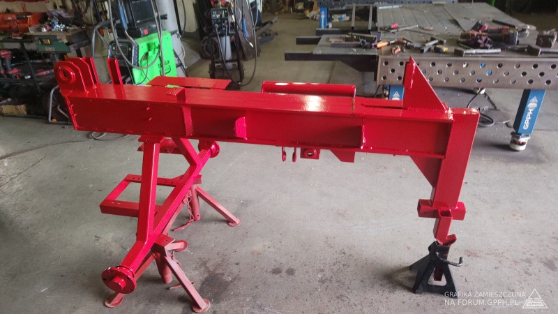

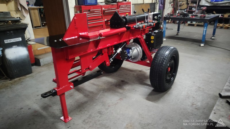

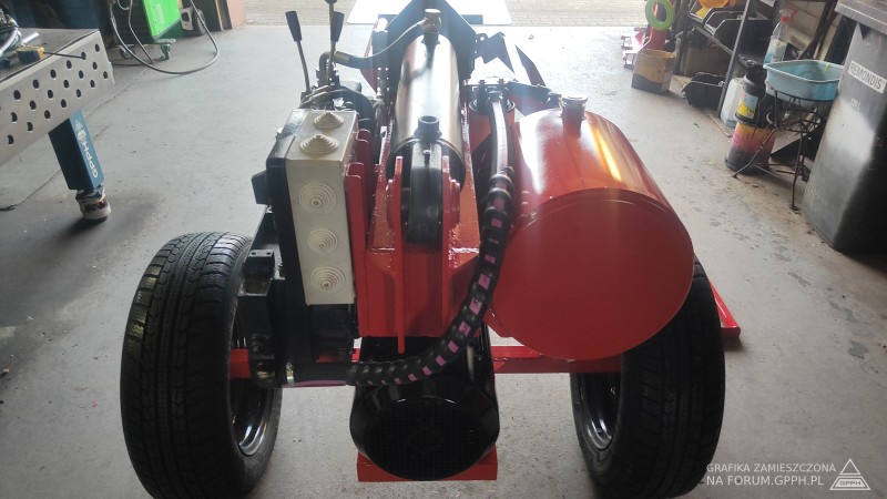

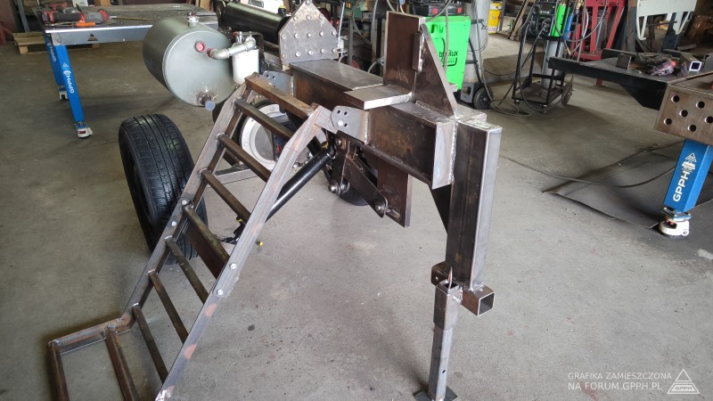

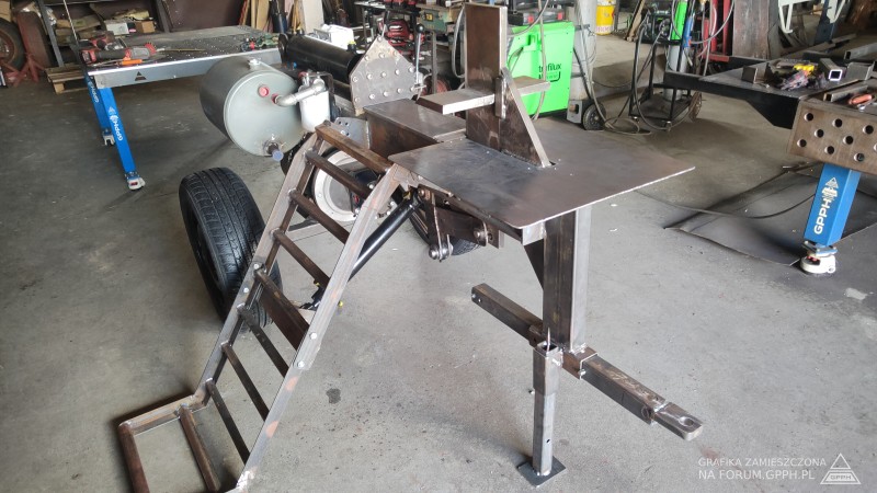

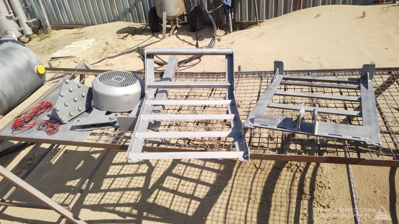

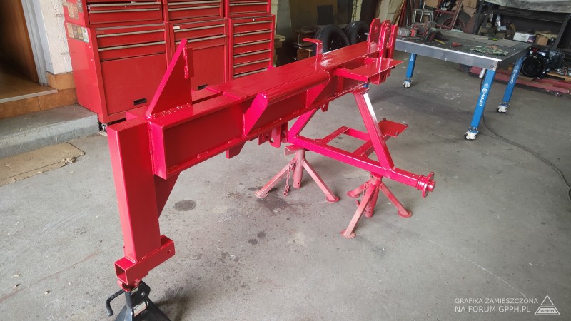

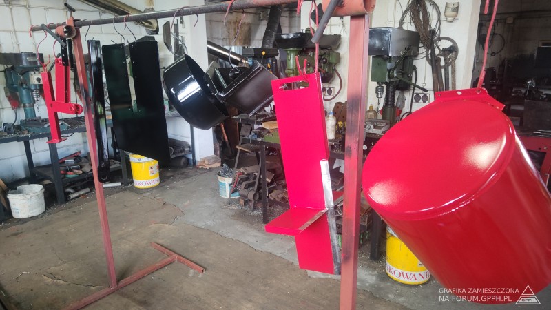

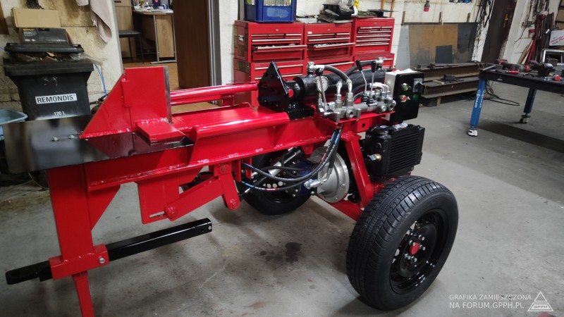

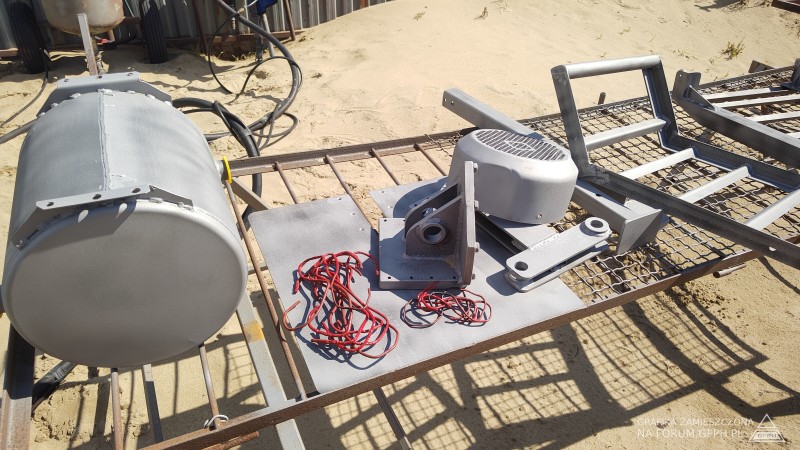

Łuparka konstrukcyjnie ukończona, dziś wypiaskowane i pomalowana, po weekendzie będzie poskładana, zostanie podłączona instalacja hydrauliczna i elektryczna.🙂 [upl-image-preview url=https://forum.gpph.pl/assets/files/2023-09-02/1693667505-945458[upl-image-preview

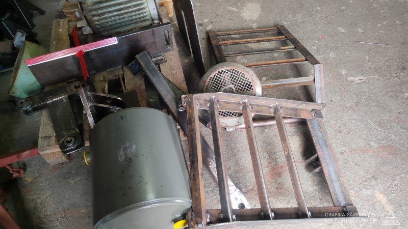

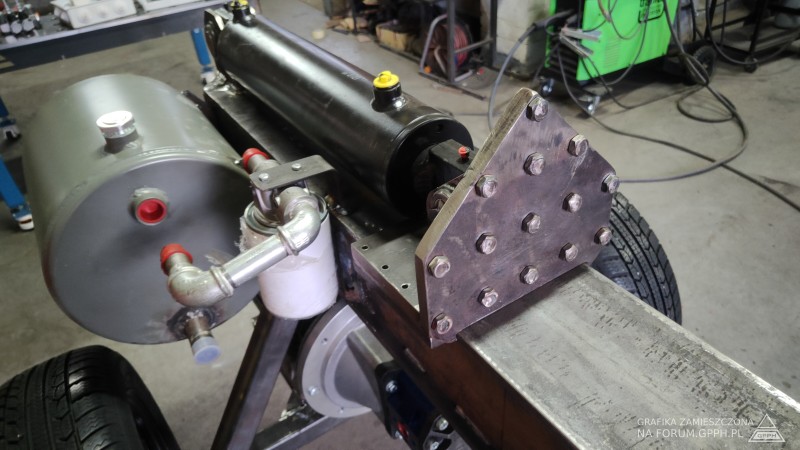

Grzegorzbr2 zbiornik na olej to gotowiec czy własny wyrób ?
Grzegorzbr2 całkiem dobra robota i dobry projekt akurat

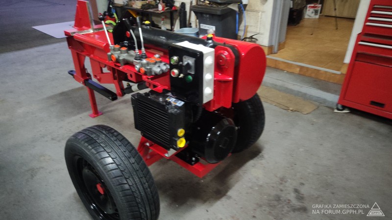

Dzochar91 Ogólnie to sam wykonuje zbiorniki od podstaw ale była w budowlanym przecena i za 80zł kupiłem, 28L, zmieniłem aby uchwyty montażowe.

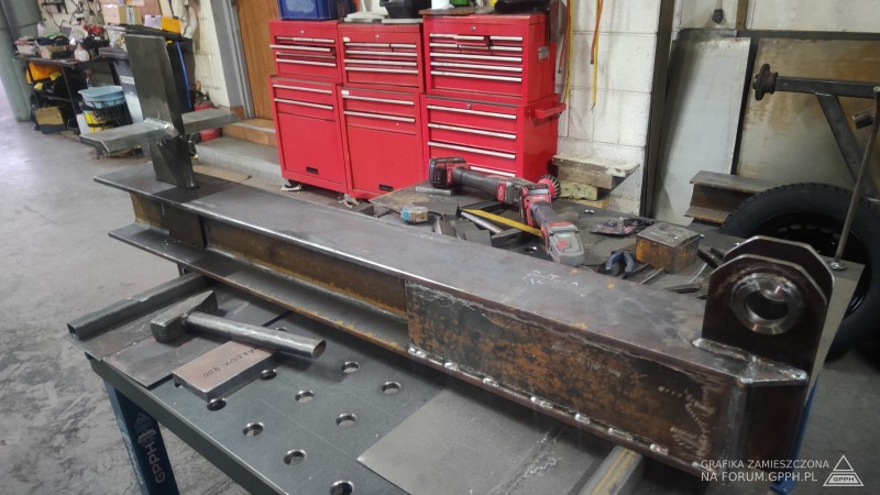

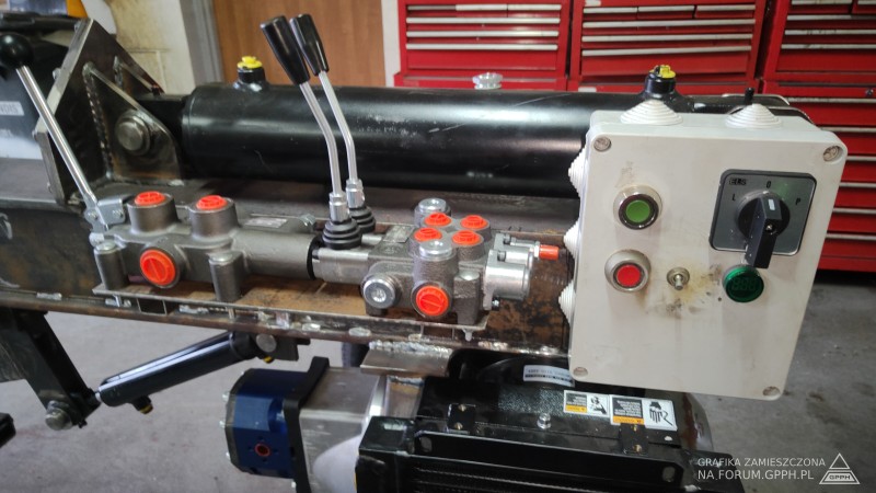

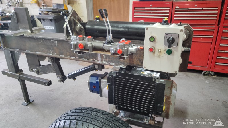

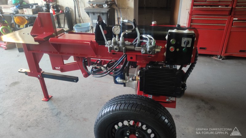

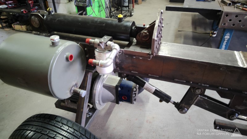

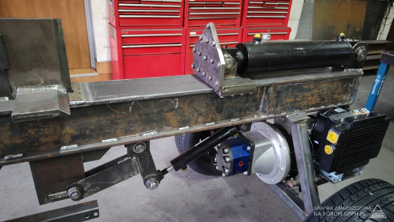

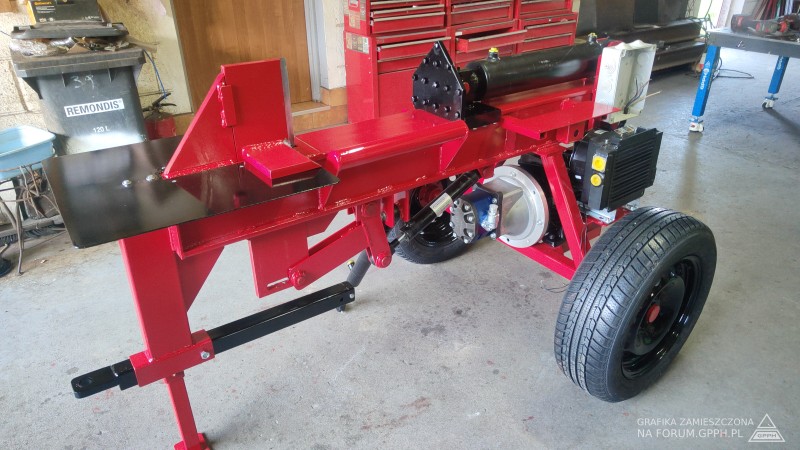

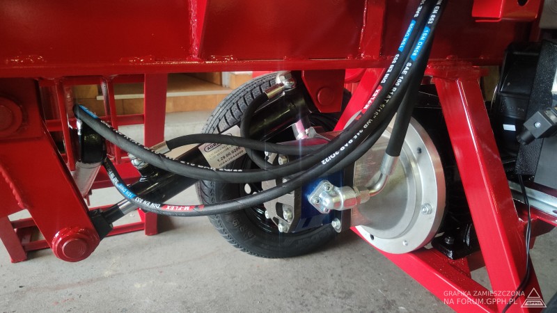

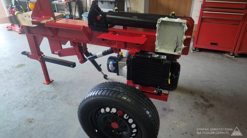

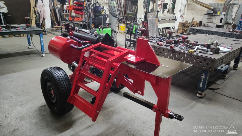

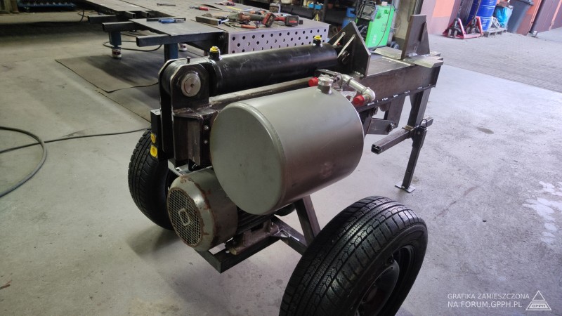

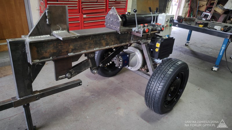

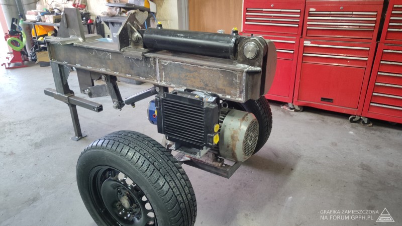

Dziś składanie i skrecanie elementów łuparki w całość, do dokończenia jeszcze hydraulika, elektryka i jutro testy 🙂👍
Grzegorzbr2 jest moc 💪
Boguslaw Dopiero się jutro się dowiemy czy ma moc😉
